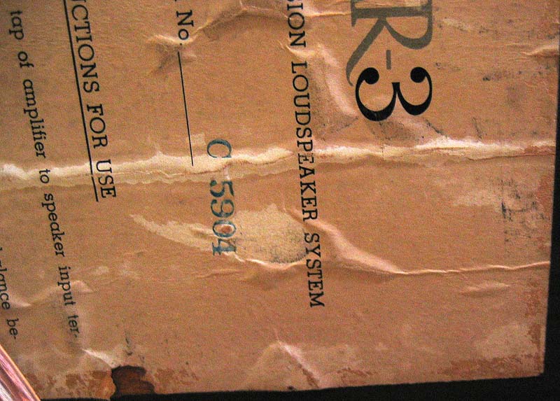

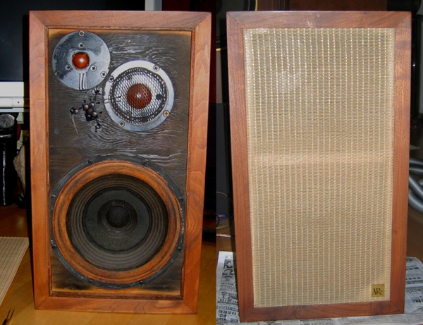

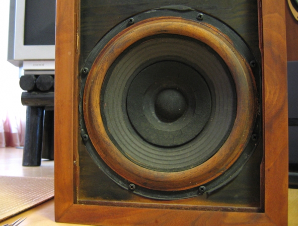

오늘 AR3 너무나 깨끗한물건을 입수했읍니다. 50년대 생산된 제품이 이렇게도 깨끗한것 처음 보았읍니다. 그래서 몇자 적어 올립니다.
또한 다른제품에서 볼수 없는 특별한 버전인것 같읍니다. 저도 처음으로 본것입니다.

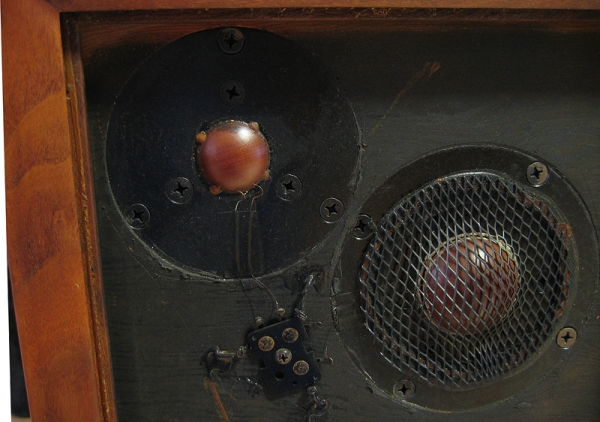

앞쪽 그릴도 오늘 처음으로 열어 보았읍니다. 깜짝 놀랐읍니다. 앞쪽 배선이 다른AR3의 스피커와 모양과 내용이 조금 다른 것이었읍니다. 중음용 스피커의 무빙코일이 보이고 그래서 돌출된것이고 배선 터미널도 다르게 되어있읍니다.
AR3 사용하시는분 계시면 유심히 보십시요.

요즘은 빈티지AR3스피커 수리하느라 계속해서 시간을 보내고 있읍니다.
AR3스피커는 중음과고음스피커의 콘이 별나게 고정되어 세월의 무게를 이기지못하고 변형되어 제음을 찿지못한경우가 많은것 같읍니다.
보관상태는 극히 깨끗한데 원래의 음을 찿기란 여간 어려운것이 아닙니다.
몇번을 되풀이하고 또하고 이제사 그의 된듯 합니다.
여러가지의 접착제를 사용해보았읍니다.
반복 또반복 허리가 아프고 드디어 키포인트를 찿아 제대로된 소리를 찿았읍니다.
무게는 얼마나 무거운지 한쪽만이 약53파운드나 됩니다. 그러니 어디 가지고 다닐수도 없고 그래서 직접 했읍니다.
AR3의 소리는 정말 좋읍니다.
타노이,벵엔올슨과 비교하면 타노이는 저음이 중후하게 깔리고 중고음은 약간 흩어지는듯하면서 차거운 맛이나고, 벵엔올슨은 맑고 사뿐하고 부드럽지만 모이는맛이 부족한듯합니다.
물론 지극히 개인적인 취향입니다만 AR의 소리는 다른 어떤 스피커로서 느끼지못하는 묘한 맛이 있읍니다.
맑고 청한 고음과 둥글고둥근듯한 저음이 마치 거실로 굴러다니는듯한 느낌이랄까요...
하루종일을 듣고 있어도 지겹지않읍니다. 마누라님 텔레비젼 본다고 제발꺼라고 하면 스피커 에이징 해야된다고 우기고 그래도 꺼지않고 조금작게 틀어놓지요.^^...
아 ! 이제 올려놓고 조금 쉬면서 글적읍니다.

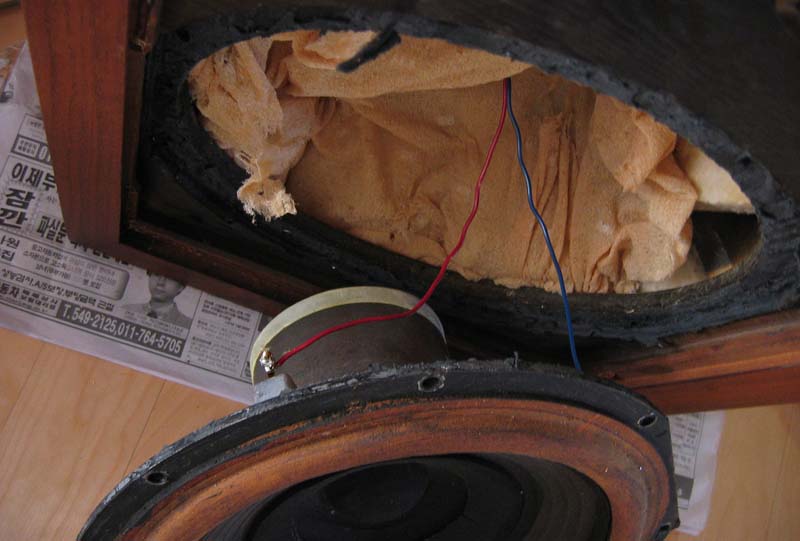

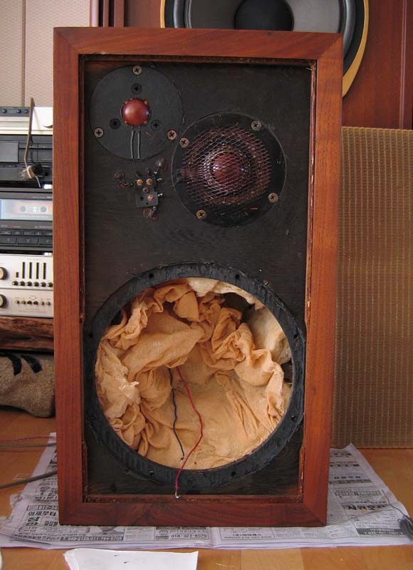

사진은 어테뉴에이터 직결하려고 우퍼를 뺀 모습입니다.

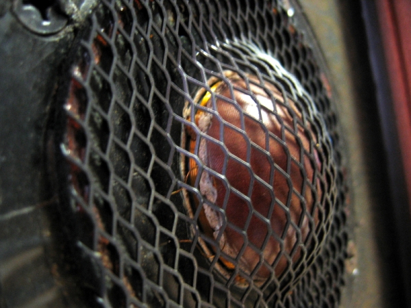

AR3의 초기에 가까운 시리얼 입니다. 맨위의사진중에 세월의무게에 못견뎌서 무빙코일이 올라온 모습입니다. 이것을 원래의 자리로 붙여야하는데 아래에서 밀고 올라오는 힘이 보통이 아닙니다.
강한 접착제로 붙이면 음이 강해지고 부드러운것으로 하면 다시올라옵니다. 혹 AR3 구입할때는 겉으로는 깨끗해도 튜이터를 유심히 보아야 합니다.
아마 대부분 올라 왔다고 보면 될것 같읍니다.
