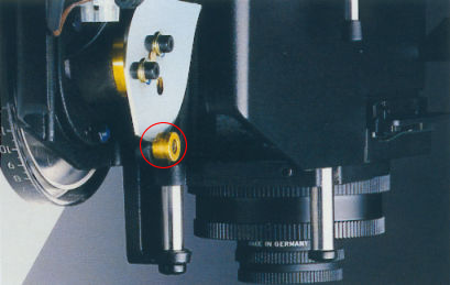

꽤 오래전에 구입했는데..한참 미국에 있는 친구집에 맡겨놓고는 어제서야...물건을 받았습니다. 이래 저래 이 확대기에 대해 공부를 해야겠지만..일단 매뉴얼을 놓고서 살펴본 결과 문제점(?)이 발견되었습니다. 손가락 한마디 채 안되는 크기인데..cam roller라는 부품입니다.
autofocus기능에 필요한 부품인 것으로 매뉴얼에는 써 있는데..배송중에 없어진 것인지 원래주인이 애시당초 분실한 상태로 판매한 것이 알 수 없군요..워낙이 배송비도 비싸고 구입한 지도 오래돼서 반품할 생각은 아니고 필요하다면 고쳐서 써야할 듯 싶습니다.
독일 본사에 부품문의를 이미 해놓은 상태인데..만약 구할 수 없다면 우리나라에서 부품을 직접 깍아서 만들어야 할 지도 모르겠습니다. 예전에 공대친구들 보니 이런 것쯤은 잘 깍아내던데....
문제는 만들 수 있다 손 치더라도 제원을 정확히 알아야 하는데..이를 위해서는 이를 쓰고 계시는 회원들의 도움이 필요할 듯 싶습니다.
cam roller가 무엇인지, 어디에 있는 것인지 확인하시려면 사진을 참고하시기 바랍니다. 이 사진은 매뉴얼에 있는 정상적인 경우입니다.
cam과 맞물려 돌아가는 부분인데..제것은 cam roller축은 있지만 축에 끼워져 있는 cam roller가 없는 듯 합니다.

지금은 사용하지 않지만 제가 전에 포코맷을 했었기 때문에 그 부분에 대해서 알고 있습니다.
그 롤러는 렌즈의 오토포커스가 원할하게 하기 위한 것인데
결론적으로 비슷한 크기의 어떤 물체를 박아 넣어도 성능상은 아무런 문제가 없습니다.
그 롤러와 맞닿아 돌아가는 얇은 판이 보이실 겁니다.
이 판이 롤러와 맞 닿아 돌아갈 때 이 롤러도 함께 돌아서 마찰을 줄여주는 일종의 베아링 역할을
하는 것인데 이것이 좀 오래되면 어차피 잘 안돌아가서 베아링 구실을 잘 못합니다.
그냥 비슷한 직경의 것을 끼우시면 됩니다.
직경의 칫수가 원래 것과 꼭 같지 않아도 괜찮습니다.
왜냐하면 정밀조정은 렌즈를 돌려서 해야하고 이 놈은 암을 상하로 움직일 때 렌즈 플레이트를
자동으로 움직여 줘서 오토포커스란 이름을 갖게 하는 역할을 하기 때문입니다.
즉 암을 상하로 움직였을 때 어느정도까지 포커스를 자동으로 맞춰줘서 렌즈만 조금 돌리면
어떤 크기에서도 촛점을 신속하게 맞추게 되는 역할입니다.
그냥 보기좋은 비스한 원형의 플라스틱을 하나 끼워서 사용하셔도 전혀 문제가 되지 않습니다.
