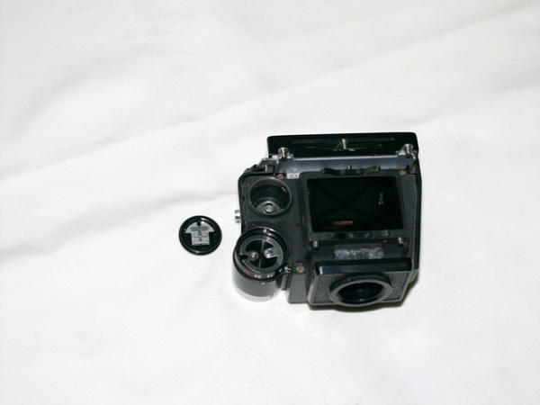

1. 모델명
2. 생산연도
3. 필터사이즈
4. 후드 모델명
5. 현행 니콘렌즈를 사용가능여부
6. 배터리 종류 : 뷰파인더를 분리해보니 뷰파인더안에 배터리를 넣을 수 있는 곳이 있습니다. 뚜껑에 수은전지같은 그림이 있습니다. 2개가 들어가는 것 같습니다만.
등등 이 카메라의 내력에 대해 알고 싶습니다.
참고사이트가 있으면 말씀해 주십시요.
렌즈자체도 제법 무거운데 장착후 바디무게는 엄청? 무겁네요.
점검해서 한번 사용해 볼 생각입니다.

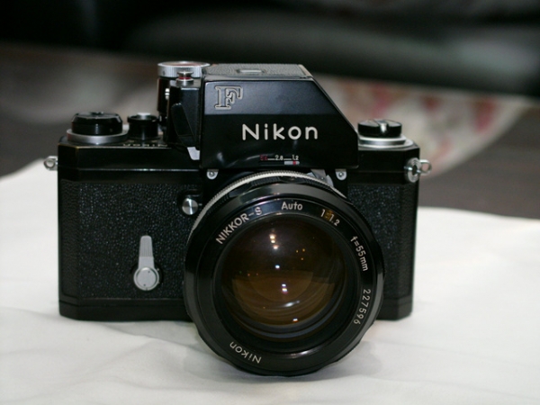

안태석님의 댓글
안태석
허선생님 블랙바디라서 그런지 사진이 좀 어두워서.... 제가 보기엔 니콘 F시리즈의 마지막바디 F PHOTOMIC FTN인거 같습니다. 저도 한때 가지고 있었던 모델입니다. F2가 출시된뒤에도 어느정도 판매가 되다가 단종된 모델입니다. 거기다 귀한 블랙바디이군요. 물론 요즈음의 니콘렌즈도 당연히 사용가능합니다. 부착된 렌즈는 니콘 초기의 SLR용 렌즈(일명 해바라기)이고 F값이 1.2의 니콘최초렌즈입니다. 이렌즈는 초점거리가 50mm가 아니고 55mm입니다. 필터사이즈는 52mm이고, 후드는 HS-7인가?(하지만 구하기 쉬운 HS-9을 사용하여도 무방함.)
아뭏든 요즘 좀 귀한 카메라이겠지요. 사용상의 단점이라면 요즈음의 바디에 익숙한 사람은 셔터릴리즈 버튼의 위치가 위면 뒤쪽에 있어서 자칫 습관적으로 헛눌러지는 경우가 있을 수 있습니다.(니콘 F2에 익숙하였던 제가 F바디에서 가장 불편한 점이었습니다.)
80년대 중반 아주 우연히 FTN바디를 신품상태로 구할 수 있었는데(가죽케이스 멜빵의 고리자욱도 없는 상태) 정말 원하시는 분이 있어 양도해 드리고 말았습니다.
