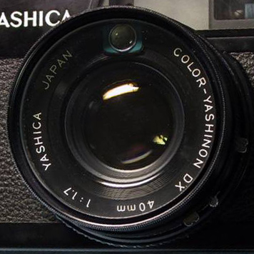

렌즈 바로 위나 옆에 측광 센서가 있는 기종도 있습니다.
이런 기종에 필터를 끼우게 되면 측광 센서도 필터에 덮히게 되므로 필터를 통하여 들어온 빛을 읽게 되고 따라서 보정이 필요하지 않습니다.
