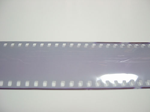

헌데 결과가 아래 사진에서 보시듯이 음화가 하나도 남아 있지 않았습니다.
햇볕 좋은 날 하루 기록 날렸다고 그냥 포기하면 그만이지만 혹시나 제가 생각하는 이유 외에 다른 문제가 있었는지 고수님들께 조언 듣고자 이렇게 질문 남깁니다.
데이터는 다음과 같았습니다.
필름 = 종로 '**사'에서 산 감아 파는 TMAX100(촬영도 감도 100으로 찍음)
현상 전 약 1분간 현상액과 같은 온도의 물로 pre-wet. 그리고 일반 수돗물 사용.
현상 = 현상액 - Ilfosol-S(개봉한지 근 10개월정도 되어 제 생각엔 이것이 문제가 되었다고 짐작합니다.)
현상시간 - 일포졸 겉지에 나온대로 8분30초(1:9희석)(20도)
정지 = 200~300% 희석된 빙초산으로 1분
정착 = 정착액 - 일포드 하이팜 픽서(재사용은 않았지만 개봉한지 약 1년 된 약품, 때문에 이것도 문제에 일조했으리라 짐작함)
정착시간 - 3분(1:4희석)
수세촉진 = 일포드 워시에이드(이것도 재사용 않았지만 개봉한지 약 1년된 약품이었음)로 5분(1:9희석)
수세 = 포기
참고로 정착까지 마치고 탱크에서 정착액을 버리는데 엷은 핑크색이 나왔고 수세촉진작업 후에도 비슷한 색었습니다.
선배님들 생각엔 어디가 잘못되었다고 생각하십니까?
붙임사진에서 보시듯이 필름 상하단에 있는 필름제목과 숫자조차 나오지 않았습니다.
다음부터 다신 이런 실수를 저지르지 않기 위해 정확한 원인을 알고 싶어 이렇게 질문 드리니 부디 많은 지도 바랍니다.
감사합니다.

노광이 안되었더라도(캡을 닫고 촬영한 경우) 제대로 현상이 이루어졌다면 필름종류, 감도 등의 텍스트가 남아 있을텐대, 그마저 없는 것으로 보아 현상이 전혀 되지 않고 정착만 된 것으로 보입니다.
정착액은 문제가 없는 것으로 보이며, 현상액의 수명이 다했거나 착각을 하시고 다른 약품을 사용하셨거나 둘 중의 하나일 것으로 생각됩니다.
어쨌거나 속상하시겠습니다.

저는 이런 경험을 하지 않아서 잘 모르겠습니다만, 제 생각에는 현상부족 정착과다인것 같습니다..
현상액은 오래 되었으므로 현상이 정상적으로 이루어 지지 않았을것으로 생각이 되며, 정착액의 경우 오래 되어도 사용이 가능한 경우가 많이 있습니다..(필름을 조금 짤라서 정착액에 넣었을때 필름이 투명하게 되면 아직도 사용할 수 있거든요..)..그러니 현상이 되지 않은 상태에서 정착이 되어으니, 위 상태처럼 된것 같습니다...

조금 전에 책을 찾아 봤습니다..
필름이 투명하게 될때의 원인은
1. 찍을때 노출의 부족
2. 현상액의 효력이 떨어졌을때(아마도 이 원인이겠죠)
3. 현상시간이 짦았을때.
4. 현상액의 온도가 지나치게 낮았을때.
입니다..

아마도 십중팔구 현상액을 넣지 않고 정착액을 넣고 현상을 했을겁니다.
저도 얼마전 오랜만에 현상을 하다가 어이없는 이런 짓을 했거던요. 정착액이나 현상액이나 색이 비슷해서 TV를 보다가 그냥~~~~^_^. 그렇게 되면 현상을 한다고 했을때 먼저 정착액이 노광되지 않은 은입자를 다 없애버리니 필림 면은 하얗게 나올수밖에요. 정착액이 아무리 오래되었더라도 현상후 정착액이 그렇게까지는 약품성능이 떨어지지 않습니다. 현상시는 한눈팔면 이런 일들이 발생을 하더군요.

여러분 말씀처럼, 그 카메라에는 렌즈캡이 없으니 노출이 안되었을리는 없을테고
필름이 투명하게 나온걸 보니 정착액은 정상이었던듯 하고
결국 현상액이 문제였나보군요.
앞으론 유효기간 지난 약품 정말 조심해야겠다는걸 수업료 톡톡히 내며 배웠네요.

김규헌님말씀처럼 현상액과 정착액이 순서가 바뀔경우 이렇게 된 경우를 저도 경험한적이 있습니다

현상액이 1년 지났다고 효력이 다하지는 않습니다...
몇년 지난 거라도 별 문제 없는 경우가 있거든요..
아마도 모든 텍스쳐가 다 날라간것으로 보아 정착액을 먼저 넣으신것 같은데요...
정착액 또한 몇년 지나도 별 문제 없습니다.
