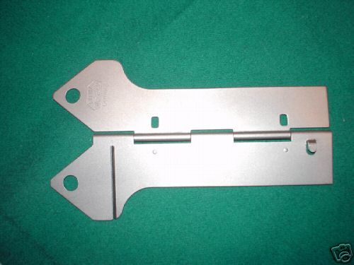

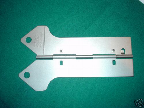

바르낙에 필름 넣는 불편은 아무리 강조해도 지나치지 않습니다. 에휴^^
라이카에서는 ABLON 이라는 필름 절단 기구를 만들었습니다.
참고용으로 이베이에서 사진을 퍼왔습니다.
이런 악세사리가 여전히 가격이 높습니다.

저는 백보현님께서 올려주신 사진의 제품을 가지고 있습니다. 그런데 잘 쓰지는 않고요. 그냥 가위로
자르거나 커터 칼로 잘라 씁니다. 잘라서 넣으면 그냥 넣는 것 보다는 훨씬 잘 들어가고 셋팅(?)도 잘 됩니다. 일단 필름을 일자로 자르신 후 사용해 보시길 권장합니다.
