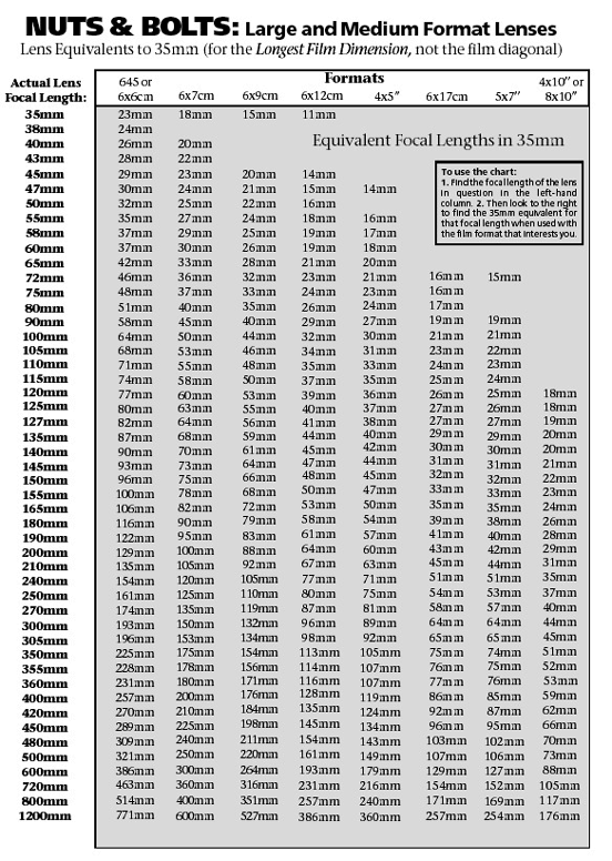

필름 포맷에 따른 화각 비교표를 올립니다. 화각 비교를 할 때는 대개의 경우 대각선 화각을 기준으로 하는데, 이 표는 가로 화각을 기준으로 비교한 것입니다. 가로 화각으로 비교하는 것이 더 쓸모가 있지 않나 생각합니다.
이 표에 의하면,
- 645나 66의 75mm는 35mm 카메라로 48mm 렌즈 화각에 해당되고,
- 67의 75mm는 35mm 카메라로 37mm 렌즈 화각에 해당되는군요.
