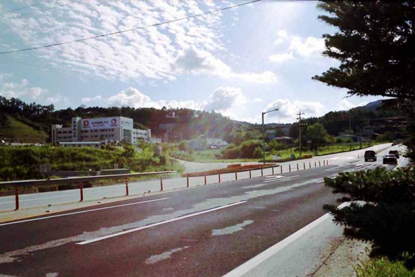

어떤현상 때문인지요?
다시 스캔 해보았읍니다.
안종한님의 댓글
안종한
필름 면을 확인해 보셨나요?
제, 좁은 소견으론...혹시 현상중에 일어난 실수가 아닐까 싶습니다...
유성우님의 댓글
유성우
ㅇ 혹 필름스캔물만 확인하고 사진은 현상안하셨는지요
- 필름스캔중에 맨좌우측의 필름이 휘어져 그런현상이 나는 경우도 있습니다.
ㅇ 물론 현상하였다면 현상중에 이상이 있을 수 있구요.
원 작성회원 : 안종한
필름 면을 확인해 보셨나요?
제, 좁은 소견으론...혹시 현상중에 일어난 실수가 아닐까 싶습니다... |
이충석님의 댓글
이충석
중앙 분리대 포스트의 짧은 그림자의 방향을 미루어 추정컨데 렌즈안으러 햇빛의 일부가 스며든것 같습니다. 광각에서 잘 나타나는데 사진을 보아 그다지 광각도 아닌것 같지만...
후드를 장착한 상태였는지 궁금합니다.
필름 원본에도 있다면 거의 훌레어라고 보아야하지 않을까 생각됩니다.
비슷한 상황(태양의 고도와 렌즈 방향을 도일하게 설정해서)에서 다시한번 촬영해 보시면 확인될 것으로 판단합니다

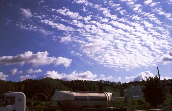

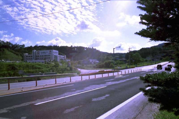

필림 원본 도 마찬가지입니다.
같은 상황에서 다른 사진 올림니다.
황을하님의 댓글
황을하
첫번째 사진에서 중앙 부분에 무지개 모양의 분광현상이 일어난것으로 보아 태양으로 부터의 직사광선(반역광)이 렌즈에 입사하여 나타난 후레아 현상으로 보입니다.
후드를 장착하여 이들 직사광선을 제거해주면 없어지리라 생각됩니다.
