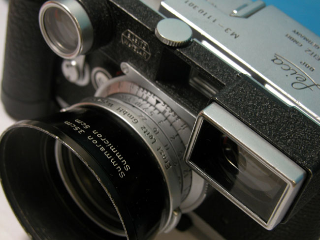

박순도님의 댓글
박순도
제가 가지고 있는 바디와 렌즈입니다.
후드는 전용이고 이름이ITDOO인가 뭔가 하지요.
김주오님의 댓글
김주오음.. 꼭 구해보고 싶습니다. 박순도님 감사합니다.
