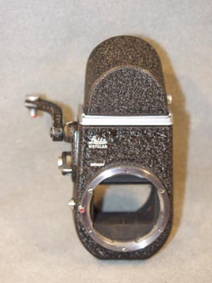

참고로 visoflex screw와 visoflex II 사진을 첨부합니다.
