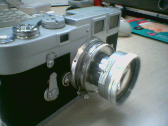

침동식 렌즈란게 있던데 침동식이 뭐죠??
장단점이 있을텐데 자세히 좀 알려주세요
김태구님의 댓글
김태구
휴대시 렌즈 경통부위가 안으로 들어가는 렌즈말합니다.
장점 : 휴대가 용이합니다.
단점 :
M5나 CL과 같은 종류에서는 렌즈를 안으로 집어넣으면 안됩니다.
촬영시 렌즈를 뽑아서 촬영해야 하는데... 간혹 그냥 찍는 경우도 있습니다.
경통이 흔들리 내구성이 약하다는 말도 들어 봤습니다.
쓰다보니 단점이 많은 것 같은데...
사견으로 디자인은 훨씬 낳다고 생각 합니다. (내꺼라서 그러는 거 아닙니다.-_-
핸드폰 카메라로 찍어 화질은 그렇지만 ...
