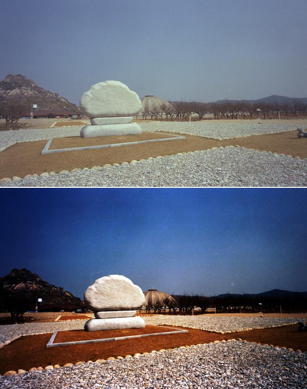

홍성기님의 댓글
홍성기
우영재님께;
답글에 감사드립니다.
제 생각에는 아마도 스캔과정에서 색이 상당히 바뀌는 것 같습니다.
저는 엡손3200을 사용하는 데, 번들프로그램으로 제공되는 것으로
EpsonScan과 독일의 SilverFast가 있습니다, 두 분의 답글을 보고
같은 필름을 이 두 스캔프로그램으로 스캔한 결과 색감과 콘트라스트가
매우 다른 결과를 얻었습니다. 엡손은 노르스름한 끼가 보이고, 실버패스트는
푸른색으로 강한 콘트라스트가 나오더군요. 디테일은 전자가 훨씬 더 잘 나옵니다.
스캔시 모두 색감을 자동으로 조정하고 일체 추가 보정을 하지 않았습니다.
앞으로는 엡손으로 스캔시에 색보정을 해서 사용해야 할 것 같습니다.
