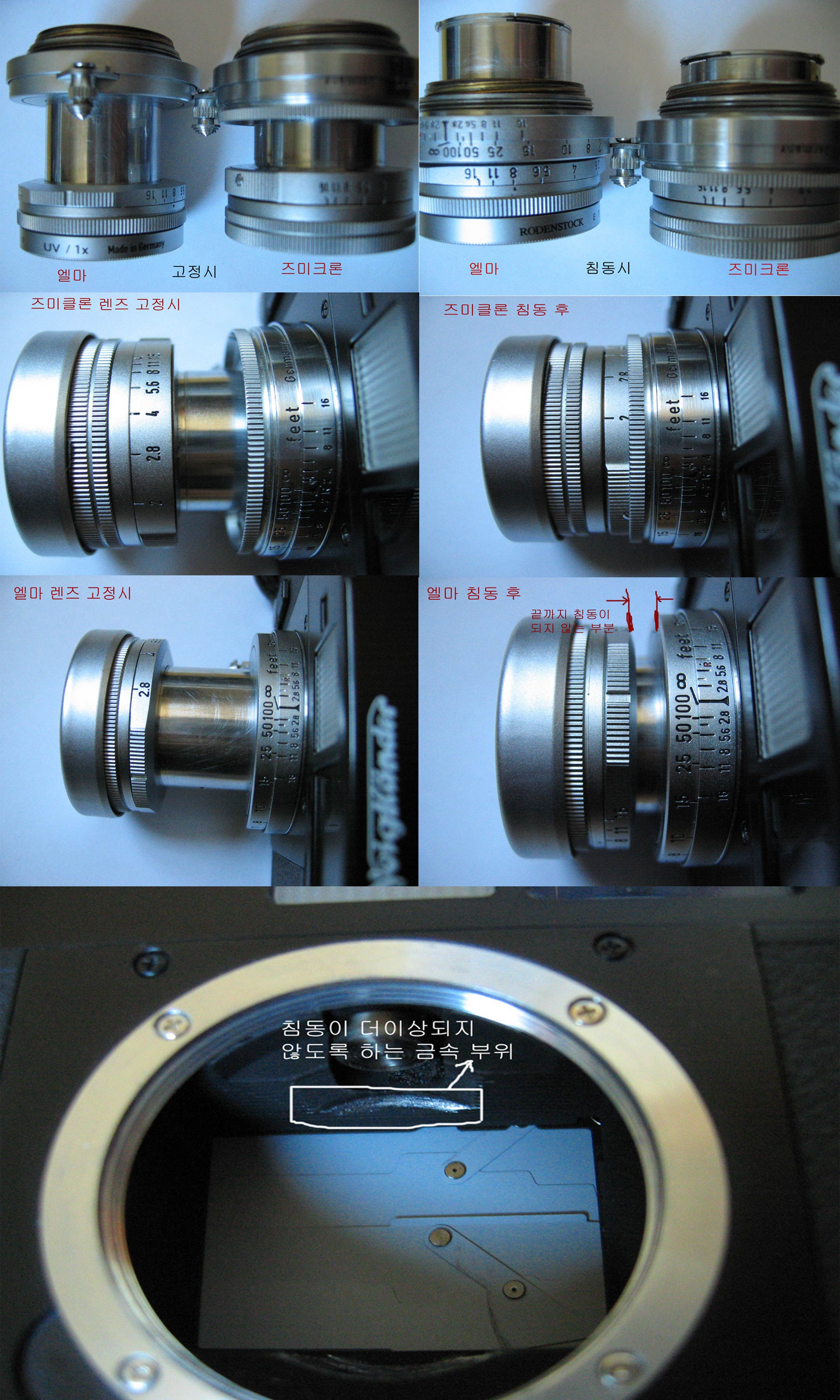

그런데 침동된다는 것이 바디에 마운트 되면서 렌즈의 바디로 들어가는 부분이 길어진다는
뜻인가요? 침동이 않된다는 것은 바디에 막혀서 끝까지 펴지지 않는 뜻이구요?
침동이 끝까지 않되도 사진 찍는데 문제 없고 결과물에도 영향을 않미치는건가요?
라이카는 아직 만져본 적이 없어서 이렇게도 모른답니다 ^^
박찬희A님의 댓글
박찬희A
침동식 렌즈는 사진 찍지 않을 때는 렌즈를 침동(카메라 바디 안으로 밀어 넣음)시켜서
휴대성 등을 좋게합니다. 그리고 다시 사직찍을 때는 침동시켰던 렌즈를 앞으로 쭉 빼서 고정 시킨 다음에 사진을 찍습니다.
근데 베사R의 경우는 바디 안쪽에 침동식 렌즈가 침동시 걸리는 금속이 있습니다. 어떤 분은 과도한 침동을 방지하여 내부를 보호하기 위한 것이라 그러시던데 역활은 저도 잘 모르겠습니다. 그래서 침동식 렌즈 중에 경통의 길이가 긴 렌즈의 경우는 침동이 끝까지 되지 않습니다. 그러나 침동된 상태는 사진을 찍는 상태가 아니기 때문에 침동이 끝까지 되느냐는 사진 찍는 것과는 관계가 없어서 결과물에도 역시 영향을 주지 않습니다. 그리고 베사에 있는 그 금속이 경고해서 침동식 렌즈의 후면에 계속적인 마찰로 손상될 정도는 아니니 바디의 금속에 약간의 기스는 나도 바디의 큰 손상은 없을 것이므로 이 또한 큰 걱정은 아닙니다.
이 금속 때문에 렌즈 후면이 긴 쥬피터12 35mm 2.8의 경우는 렌즈 뒷면이 이 금속에 닿지는 않을까 걱정되어서 얼마전 게시판에 질문을 올렸었는데 과감하게 마운트해보니 아슬아슬하게 마운트 되고 렌즈에도 별 이상이 없었습니다. 그러나 이경우 노출계는 사용 못합니다. 참고되지 않을까해서 같이 이야기 드립니다.
그리고 라이카 IIIf의 경우나 여타의 카피모델이나 조르키의 경우는 베사 R에 있는 그런 금속이 없어서 침동이 완전히 되지 않는 경우는 없었습니다.
저도 잘 모는데 베사R이 있다는 이유만으로 답글 올립니다. 잘못이 있더라고 많은 선배님들의 양해 부탁드립니다.^^
허접 사진들 첨부합니다. 보시면 이해가 빠르실 것입니다.

사진까지 첨부해 주시고.. 정말 도움이 많이 되었습니다
고맙습니다
