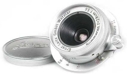

28밀리 5.6렌즈는 제조된 개체수가 6000개 정도로 비교적 희귀한 렌즈에 들어갑니다.
디자인적인 면에서 상당히 고급스러운 느낌을 준다고 합니다.
조리개 수치 5.6의 어두운 렌즈임에도 불구하고 개성있는 색감과 느낌으로 지금까지도
찾으시는 분들이 많은 렌즈중 하나라고 합니다. 지금도 중고가격이 100만원을 넘을
정도로 인기가 있더군요. 미국 카메라점에서 900불 내외, ebay등에서는 1000불 가까운
가격에 거래되고 있습니다.

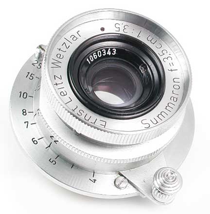

스크류마운트 시절부터 생산되어 베이요닛 마운트까지, 그리고 베이요닛에서는
M3용 루끼가 달린 모델과 M2용으로 생산된 두가지 버전으로 생산되었습니다.
스크류마운트와 베이요닛마운트는 디자인이 약간 다릅니다.

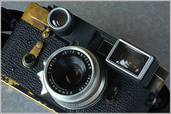

스마론 35/3,5 렌즈는 1956년에 이보다 10년 앞서 발표된 스크류용 스마론을 M-mount
용으로 개조한 것이라고 합니다. 원래 M3가 50밀리 화인더이므로 이 프레임을 35밀리로 낮추기 위한 attachment를 장착하여 생산했습니다.
이 렌즈보다 조리개가 더 밝은 스마론 35/2,8렌즈가 이후에 발매되었는데 사용자들은 3,5가 2,8보다 더 샤프한 해상도를 보여준다고 합니다.
생산된 년도는 1956년부터 1960년까지 모두 19159개가 생산되었다고 합니다.
3,5와 2,8의 차이는 attachment에서도 납니다.
3,5의 attachment에는 E. LEITZ WETZLAR 로고가 있고 2,8에는 없습니다.
3,5의 attachment는 나사만 풀면 착탈이 가능하지만 2,8은 붙박이라고 합니다.
M3 발매당시 가격표를 보면 스크류마운트 스미크론 35 f2.0이 174불,
스크류마운트 스마론 2.8이 117불, 스크류마운트 28 스마론 5.6이 112.50불이었고,
M mount렌즈 가격은 루끼달린 스마론 2.8이 156불, 루끼없는 것은 117불,
루끼달린 35 스미크론 2.0이 207불, 루끼없는 것은 174불 이라고 되어있군요.

스마론 35, 2.8은 당대 최고의 렌즈인 스미크론 35, 2.0과 같은 해에 발매됩니다.
스마론은 독일 라이쯔에서 설계하였으며 스미크론은 라이쯔캐나다에서 설계한 렌즈
입니다. 두개의 렌즈가 같은 경통을 사용하는 관계로 모양은 매우 흡사하게 보입니다.
멀리서 보게 되면 구별이 어려울 정도로 같습니다.
스마론 35, 2.8은 기본 스펙의 변화없이 1974년경까지 생산된 장수렌즈에 들어갑니다.
흑백사진에서 보여주는 두터운 톤과 세밀함등은 매우 뛰어납니다.
특히 6군8매가 조리개 수치 8을 기점으로 최고의 성능을 보여주는 반면, 스마론은
조일수록 11, 16에서 계속적으로 해상도가 증가되는 특징을 보여줍니다.
5.6이 넘어가면 6군8매와 별차이를 찾기 힘들다고들 말씀하시더군요.

스쿠류마운트 35/3.5 주마론도 1956년부터 1960년까지 베이요넷 마운트와 같이
E39 구경을 생산합니다. 이베이에도 드물게 올라오는 렌즈로 색감이나 콘트라스트
샤프함이 아주 뛰어난 제품으로 콜렉션 가치가 높습니다. 갤러리에 이상철님이
올리신 사진을 보시면 차이점을 아실 수 있습니다. 제가 경험한 렌즈중 필름 한롤한롤
결코 실망을 주지 않은 렌즈 였습니다. 다만 구하기가 어렵다는 단점만이 있을 뿐....
