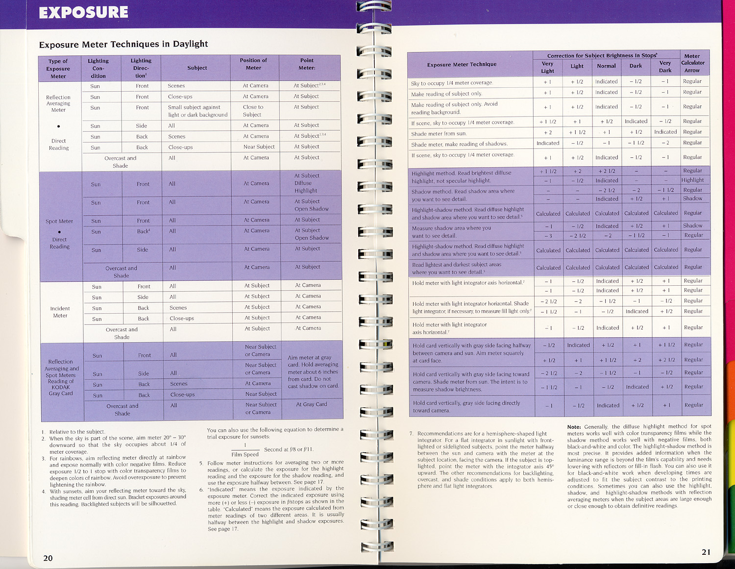

김욱님의 댓글
김욱
안녕하세요?
코닥 프로페셔날 포토가이드 책의 내용을 빌리자면 입사식 노출계는 항상 피사체에서 카메라쪽을 향하도록 측광구를 향하게 한 다음 측광을 하시면 됩니다. (물론 구모양의 입사식 노출계 이야기 입니다. 평면식이라면 광원과 카메라 중간을 가리키도록 해야겠지요. )
그런데, 다음과 같은 방법으로 노출 보정을 해줄 것을 권하고 있군요...
1. 광원이 정면광이거나 측면광 또는 그 중간일 경우, 또는 흐리거나 응달 속에서...
아주 밝을 때 : -1 스톱
적당히 밝을 때 : -1/2 스톱
보통 : 0스톱
어두울 때 : +1/2 스톱
아주 어두울 때 : +1 스톱
2. 풍경사진 또는 피사체와 풍경을 같이 찍을 때, 역광인 상황에서...
아주 밝을 때 : -2 1/2 스톱
적당히 밝을 때 : -2 스톱
보통 : -1 1/2 스톱
어두울 때 : -1 스톱
아주 어두울 때 : - 1/2 스톱
3. 역광의 접사사진을 찍을 때
아주 밝을 때 : -1 1/2 스톱
적당히 밝을 때 : -1 스톱
보통 : -1/2 스톱
어두울 때 : 0스톱
아주 어두울 때 : +1/2 스톱
저도 직접 해 본적은 없어서 이 데이터가 정확한지는 장담을 못하겠습니다만, 코닥 가이드에 나와있는 내용이니 한번쯤 참조해보시면 좋을 듯합니다.
혹시 도움이 되실까 해서 코닥 가이드의 해당 페이지를 스캔해서 올려드립니다.
