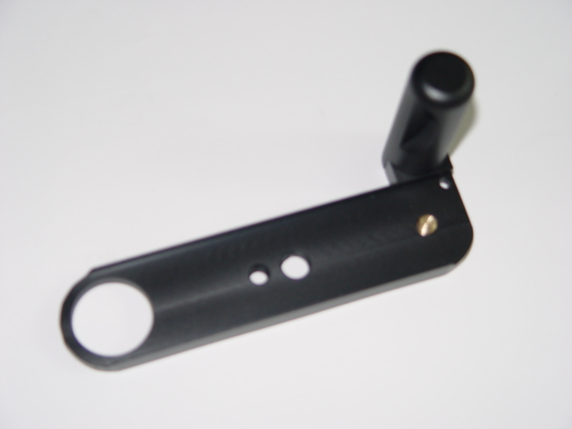

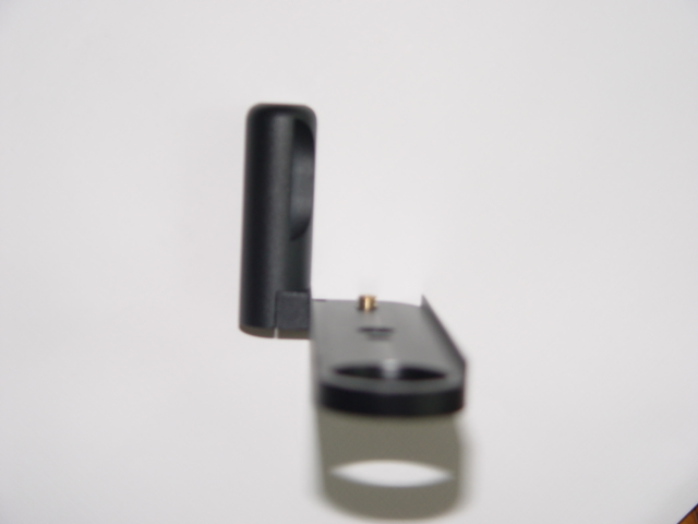

M용 그립을 제작 계획하며 먼저 디자인을 생각했습니다.
첫째는 그립 부위를 반원형으로 하는 방법과
둘째는 바르낙용 그립처럼 원형으로 하는 방법을 생각해봤는데,
이 부분에 관해 경험을 가지신 유**회원님의 말씀으로는
반원형은 그립감이 원형에 비해 많이 떨어진다고 합니다.
실제로 양쪽 타입을 다 써본 저로서도 그 말에 공감이 갑니다.
또 제작 비용도 반원이 많이 들어가네요.
그래서 바르낙용 그립처럼 제작하려고 하는데
회원님들의 의견은 어떠신지요.
참, for LEICA라는 글씨를 음각으로 집어넣으면 얼마나 비용이 추가될지도 알아보고 있습니다.
(글씨는 물론 로고체지요. 일본에 계신 디자인 전공 오**선생님의 의견이 있어서 알아보고 있습니다. 정면 아랫 부분에 새겨볼까 생각 중입니다. 물론 비용 부담이 적다면...)
지금부터 제작 수량을 결정하기 위해 며칠 정도 참여하실 분들의 연락을 받겠습니다.
댓글과 쪽지로 우선 의사 표시를 해주시고
다른 것은 먼저 번 공제 때와 같은 방법으로 하면 되겠지요.
다음은 먼저번에 공제시 올렸던 글입니다. 참고하시길...(비용은 로고를 음각으로 넣느냐 아니냐에 따라 약간의 차이가 있을수있고, 그경우 공지하도록 하겠습 니다)
디자인은,
1. 바닥은 전체를 감싸는 형태이고
2. 그립부위는 원형 25mm직경이며(이부분은 20mm로 했다가 다시돌아가서
25mm 로 했는데 약간 굵은 것 같기도하고...)
3. 바닥 중간 부위에 삼각대 구멍을 두개 (대. 소로 ... 유용하게 쓰일것 같아)
4. 또 바닥과 그립사이의 공간에 스트렙 구멍을 내기로 햇으며
5. 그립의 길이는 레쟈와 크롬의경계선까지
6. 셀프 타이머가 있는 기종을 위해 그립안쪽을 타이머가 움직일수있게 깍아내기 로 했습니다
7. 밑뚜껑을 그립체결상태에서 여닫을수있게 했습니다 약간 불편할수도 있겠지만
8. 전체적으로는 M모터의 상단부분과 같은형태가 되겠지만 스트렙구멍이라든가
삼각대구멍두가지 배치.
셀프 타이머를 사용할수있게한점등, 나름대로 신경을 써봤습니다
(저는 개인적으로 M3 용으로도 같은형태로제작을 부탁해보려고 합니다)
9. 재질은듀랄뉴민으로 검은색멕기로하기로 했구요
혹시 더 좋은 아이디어가 있으면 빨리 연락주시면 감사하겠습니다
많은 관심 바랍니다 . 긴글 읽어주셔서 감사드립니다
제품 사진을 참고하시면 되겠네요.
이곳 장터와 까페에도 사진이 올라와 있습니다
먼저번 공제에 참여하신분중에 사진을 올리실수있는 분이 계시면
댓글로 사진좀 부탁 드립니다

송화중그립두께는 저번 바르낙 정도가 적당한 듯 합니다..더 두꺼워지면 부담되고.. 휴대성도 떨어질듯 합니다.. 참고해 주셨으면 합니다..

참! 그리고 문자는 음각으로 새겨야 합니다, 양각은 가공도 어렵고 비싸죠..
너무 비싼거 같으면 제게 전화주세요~ 문자 도안(필름)만있으면 됩니다,

M3 GRIP 한개 신청합니다.
앞서 공제한 111f GRIP 사진 첨부합니다.

그리고..제가 오해인지는 모르겠지만..
다른 분의 글들 중에 m6에 사용하시려고 하는 분이 계신 것같아
참고삼아 말씀을 드립니다만..
M6와 M3의 하판 크기는 미세하게 M6쪽이 조금 더 두껍습니다.
즉, M3용으로 맞게 제작되어 진 그립은..
M6에는 맞지를 않을 것입니다. 노파심에 말씀을 드리니..
동우여러분들은 참고하셔서 공구하시기 바랍니다.

그리고, 어느분 의견대로 퀵슈 플레이트용(마킨스 등 공용) 홈을 밑바닥 양쪽에
넣는다면 금성첨화라 생각합니다.

기존 그립을 사용하면서 삼각대 사용할때 MarKins Quick Shoe에
바로 물려 사용합니다만 이왕 제작하는것 손잡이에 Plate 형태의
홈을 만들면 어떨까 생각해봅니다.

그런데 손잡이 까지 완전히 두랄루민인가요 ?
