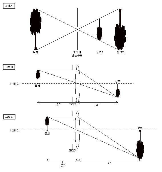

첨부한 그림은 바늘구멍 사진기와 일반적인 렌즈의 굴절 관계 등을 그려 본 것입니다.
[그림A]의 바늘구멍 사진기의 경우 확대 배율을 크게 하기 위해 그림과 같이 조리개에서 삼면까지의 거리를 늘려 주어야 합니다.
그림에서 [상면2]에서는 [상면1]에 비해 초점거리는 2배가 되며 물체는 2배(길이)로 확대되며 면적은 4배 따라서 밝기는 1/4로 어두워집니다.
[그림B]와 [그림C]의 실제 렌즈에 있어서는 노출감소의 양이나 주요면에서 상면까지의 거리 관계가 조금 다르긴 하지만 확대배율을 크게 하기 위해서는 역시 주요면(조리개면)에서 상면까지의 거리를 늘려 주어야 하는 이치는 같습니다.
이러한 것은 렌즈 설계에 따라 조금씩의 차이는 있을 수 있겠지요.
