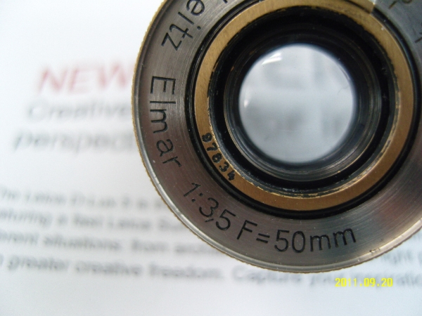

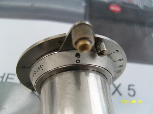

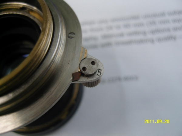

1930년에 생산된 II D에 딸려온 SN 97834 엘마50 렌즈의 거리조절 Knob의 뒷면을 보니
사진처럼 수숫께끼같은 숫자가 각인되어있는데...무슨의미인지 매우 궁금합니다.

정확한지는 모르겠지만 말씀하시는 엘마 Knob 뒤쪽에는
0~7번 까지의 숫자가 새겨져 있습니다.
보통 0~3번 까지는 초기 바르낙 C형 렌즈들의 거리계 연동이 되지않는
엘마들을 나중에 본사에서 거리계 연동이 되게 개조를 해 주면서
붙인 번호이고 ...
4번은 바르낙 II형이 나올 때의 엘마들로 핀놉에 노치가 없고 무한대 락이 없이
완전히 도는 엘마들에 붙어 있습니다.
내부는 헬리코이드가 겉돌지 않게 판스프링이 있어 누르도록 되어 있어...
이 당시의 엘마가 기계적으로는 가장 힘들게 만든 엘마들입니다.
5번은 한바퀴 돌아 무한대 락이 걸리고 판스프링은 없어진 III형 바르낙이 나올때쯤
엘마입니다.
6번 7번은 핀놉이 반회전으로 되어 있고 레드엘마 등은 거의 6~7번이 대부분이라고
알고 있습니다.
이재국님의 댓글
이재국
당시 랜즈 제조과정이 전공정 수작업으로 이루어 지기 때문에
랜즈 개채별 초점거리의 오차를 피할수 없으므로
오차수치를 표시한것으로 알고 있습니다.
예를 들면 엘마 Knob 뒤쪽에 5로 표시 된 개채의 실초점거리는
55mm, 7로 표시된 개채는 57mm임을 표시한 것으로 알고 있습니다.

이상진님의 댓글
이상진
원 작성회원 : 이재국
공감이가는 말씀입니다...
렌즈특성을 파악하고자 필터를 제거하고 찍어보고...후드를 제거하고도 찍어보고
요즘 별 쑈를 다하고 있슴니다.
그러던중 지난주에 김포 문수산산행하면서 아주까리 접사사진을 찍고나서 현상후 유심히보니...
핀이 제가 맞췄던 포인트보다 뒷쪽에 맞았더군요...
이러한 경험을 전에도 몇차레 경험했었는데... 그때마다 저의 조작미숙으로 돌렸지요.
