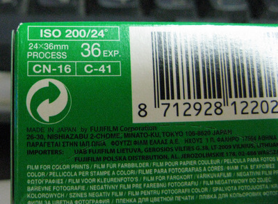

그리고 C200 필름 사진 첨부합니다.
답변 감사합니다.

24도 라 함은 DIN 24 를 말하는 것입니다.
지금은 ISO 로 통일되어 부르지만 옛날에는
ASA 와 DIN 으로 표시했지요
ASA100 = DIN 21
200=24
400 =27 등으로요..
지금도 필름에 그렇게 둘다 표시된 경우가 많을텐데요..
