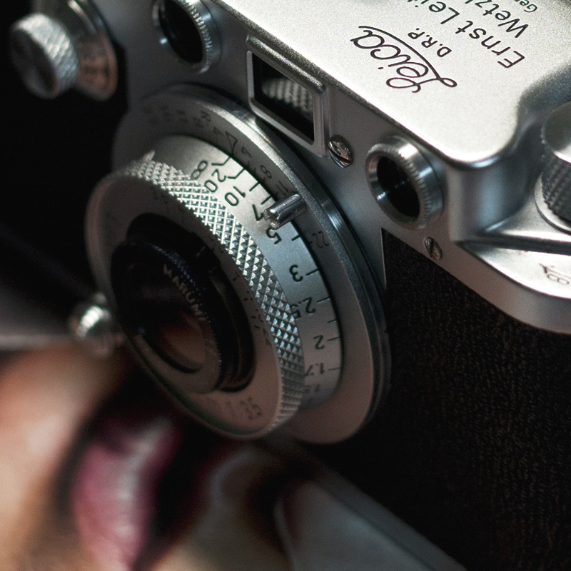

라이츠사는 1902년 가우스 디자인을 모태로한 6매의 렌즈를 사용한 summar f4.5 렌즈를 제작해낸다. 하지만 이것은 일반에게 공개되지 않은 prototype 의 렌즈였다. 진정한 elmar 렌즈는 berek 에 의해 24*36mm format 용으로 당시 유행하던 triplet 이론에 근거하여 개발되는데 이것이 바로 3군 5매의 anastigmat 이다. 이 렌즈는 1924-25년 사이 281대가 생산되어 leica O 와 leica I, model 에 장착되어 진다. 이 렌즈는 그 이후 생산되어지는 엘마렌즈와 동일한 f3.5 구경을 가지고 있다. triplet 이론은 이름에서도 알수 있듯이 당시 zeiss 사에서 선도하던 디자인으로 렌즈 내부를 3개의 군으로 구성하며 마지막 렌즈군을 여러개의 렌즈로 합쳐서 디자인하는 방식이다. 수차교정렌즈란 의미의 anastigmat 은 이러한 의미에서 붙여진 이름이지만 이후 이 렌즈가 triplet 이론을 응용하였지만 zeiss 와는 근본적으로 다른 설계방식을 택하고 있다는 것이 밝혀지면서 이후 elmax 라는 이름을 달게 된다. 하지마 두 렌즈는 조금 다르다고 알려져 있다.
하지만 이 렌즈는 대단히 생산비용이 높은 렌즈였기 때문에 라이츠사는 새로운 셀계를 시도하게 되는데 마침내 1926년 오늘날 엘마렌즈의 모태가 되는 3군 4매의 렌즈를 개발하였고, Jena 에 위치한 Schott und Genossen 이라는 회사에서 형석을 구하여 비로서 elmar 렌즈를 완성하게 된다.
이후 이 elmar 렌즈의 디자인은 35mm, 65mm, 90mm, 105mm, 135mm 등 다양한 렌즈에 적용되어 디자인 되었다.
사실 고전적 타입의 엘마렌즈를 사용하며 느끼는 아쉬운 점은 바로 조리개의 최대개방이 f3.5 밖에 되지 않는다는 점인데, 이것은 당시의 기술적 한계 때문이었다기 보다는 퀄리티의 유지를 위해서였다고 한다. 즉 얼마든지 더 밝은 렌즈를 생산할 수 있는 기술력을 가지고 있었으나 필연적으로 따라붙게될 광학적 능력의 저하가 렌즈의 단점을 부각시킬 수 있음이 그 이유였다고 한다.
사실 오늘날에 있어서도 이 엘마렌즈는 흑백사진의 이상이라 할 만큼 빼어난 표현력을 보여주고 있다. 초기의 무코팅 nickel-elmar 이후 standard elmar 가 바르낙 바디와 함께 오랜시간 생산되었고 이 후 후반기에 이르러 red-scale 을 가진 elmar 가 생산된다. 이들 렌즈는 모두 침동시켜 바디에 집어넣을 시 무척 휴대하기가 편하고 작고 가볍다. 여기서 하나 대단한 점은 초기에 컬러 필름이 개발되기도 채 전에 이미 라이츠 사의 렌즈들은 컬러 교정용 코팅을 적용하고 있었다는 점인데, 대단히 선구적인 업적이라 하겠다.

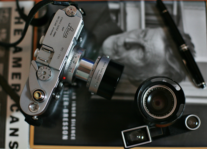

1954년 이 다지인을 그대로 가져가 M 마운트 용으로 elmar f3.5 렌즈가 생산되어 졌으며 1957년 엘마의 최고 퀄리티를 보여준다는 f2.8 의 밝기를 가지는 엘마렌즈가 생산된다. 이 렌즈는 비록 소수이기는 하지만 스크류 마운트용으로도 생산되어 졌다.
f2.8~f22 까지의 조리개를 가지는 이 렌즈는 대체로 3가지의 type 으로 구분되어지는데 정확한 시리얼의 구분을 알 수 없다. 첫번째 버젼은 렌즈 경통의 전면부에 leitz wetzar elmar 라는 글이 아이알 체로 씌여져 있으며 이후 SUPER ANGULON 21MM F4 렌즈 처럼 LEITZ WETZLAR ELMAR 라는 고딕체 글자로 바뀌어지게된다. 그리고 이후에 이 렌즈는 거리개의 feet 부분이 붉은 색 글자로 표기되어 생산되어 진다.
이 엘마렌즈가 주는 아름다운 외형과 완벽한 원을 이루는 15매의 조리개 날이 주는 극치감은 오늘날에도 감탄할 만한 외형의 렌즈로 남아있게 하는 것이다.
오늘날 현행 엘마렌즈를 볼때의 많은 이들의 가장 큰 불평중 하나는 아름다움의 상실일 것이다. 실버크롬 바디에 음각으로 새겨놓은 leitz wetzlar 와 거리개 표시에 눈이 익은 사용자들은 특히나 블랙렌즈가 주는 투박함 그리고 노란색으로 표기된 색배열상 촌스러운 디자인이 실망감을 안겨주었으리라. 또한 포커스 레버를 없애는 대신 경통의 거리계 부근을 두껍게 위로 올린 디자인은 왠지 렌즈를 투박하게 보이기에 충분하다. 그리고 무엇보다 조리개 날이 6매로 줄은것 역시 일조를 하지 않나 싶다. 하지만 이러한 변화는 상당히 사용자 편의 위주로 바뀐 것이라 억울한 점도 없지 않다.
우선 이번 버젼으로 바뀌며 이전 엘마의 불편한 점이었던 조리개 변환 레버의 문제가 말끔이 해소되었다. 물론 무한대에서 락이 걸리는 이 조리개 레버의 사용을 더 좋아하는 분들도 많으리라 생각하지만 개인적으로는 조리개 조절시에 너무 가볍게 움직이며 바디를 움켜잡는데 있어서 안정감이 약간 떨어진다는 생각을 하곤 했다.
또한 이전 1세대 엘마에서는 후드를 장착할 시에 조리개를 조작하는것이 용이하지 않았다. 하지만 새롭게 디자인된 현행 엘마 전용 후드는 다른 라이 렌즈용 후드처럼 렌즈에 착탈하는 방식으로 된 것 아니라 렌즈의 필터나사선에 돌려서 끼우는 방식인데 상당히 훌륭한 발상의 전환이며 미적인면에서도 디자인의 일관성을 보전해준다. 사실 12585 후드의 장착은 어딘지 언벨런스하며 아름답다고 정평이 난 ITOOY 후드와의 조합도 개인적으로 아름답다고는 생각이 들지 않았다.
그리고 렌즈를 둔탁하게 만드는 주범이 바로 위로 돌출되어 올라간 거리계 조절링이다. 이전의 엘마에서 거리계 조절 레버를 없애는 대신, 렌즈 경통부분에 링을 만들어 직접 손으로 회전을 시키게 되어 있기 때문에 손에 잡기 용이하게 디자인 하느라 위로 약간 돌출되어 있다. 하지만 실제로 사용할 때에는 상당히 손가락에 밀착되어 안정감있게 사진기를 잡으면서도 조작이 가능하게 되어 있으며 그 조절의 저항감도 딱 이정도라고 할 정도로 적당하다.
