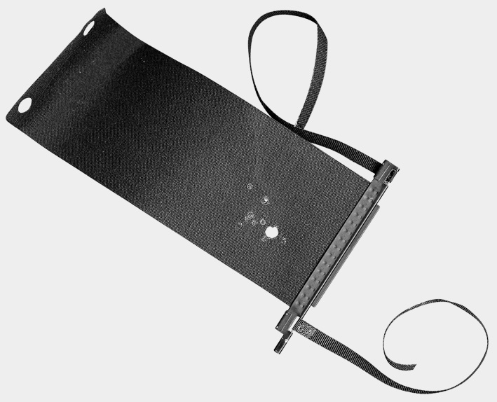

햇볕에 오래 노출시킬 경우 셔터막이 화상을 입어서 구멍이 나는 수가
있다는 글을 읽은 적이 있습니다.
불상사를 막기 위해 후드캡을 씌워 가지고 다니다가 캡을 잃어버리기도
하고 역광 촬영시에는 여간 신경이 쓰이질 않습니다.
데이타가 있을지 모르겠습니다만 대략 어떤 조건에서 몇초, 혹은 몇분
정도 노출시켰을 때 화상을 입게 되는지 알 수 있으면 불안감을 해소하는데
도움이 될 것 같습니다.(상식적으로는 구경이 작을 수록 잘 생길 것 같은데
반대의 글을 본 것도 같습니다.)
M3 아닌 M6, M7도 동일하게 화상에 취약한지,
구멍이 날 정도는 아닌 1도 화상도 반복되면 셔터막에 문제를 일으키는지,
도움 말씀 부탁드립니다.
감사합니다.
이상제님의 댓글
이상제
라이카M 및 스쿠류 라이카의 셔터막은 천 재질에 얇은 고무막 코팅이
되어 있습니다. 따라서 돋보기처럼 빛이 오래 집중될 경우 구멍이 나는 수가
있습니다. 미세한 구멍은 땜질이 가능하고, 구멍이 많이 난 경우에는 셔터막을
새 것으로 교체해야하는데 약 30만원 가량이 듭니다.
셔터막 구멍나는 걸 방지하기 위해서 렌즈의 조리개를 항상 최대 개방으로
하시고, 되도록 햇빛에 노출되는 시간을 줄이는게 좋습니다. 렌즈 캡을 자주
덮어주는게 좋습니다. 일출이나 일몰 촬영시 노출 측정은 외장 노출계로
하시는게 좋습니다.
1도 화상으론 구멍생기지 않고 약간 눌어붙습니다. 그정도는 사용하는데
아무 지장을 주지 않습니다. 셔터막 구멍은 햇빛 때문보다는 고무막이 오래되어서
떨어지면서 생기는 경우가 더 많습니다. 안심하고 사용하시되 햇빛에 셔터막이
직접 노출되는 것은 피해주시기 바랍니다. 막대한 수리비가 들수도 있으니까요.
