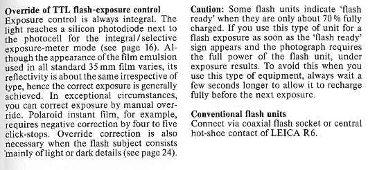

한가지 제가 드릴 수 있는 팁은 TTL 플래시를 사용하실 때 Flash Ready LED가
(플래시에 충전이 다 되었으니 사진을 찍어도 좋다는 불) 들어오자마자 플래시를 터뜨리면
십중팔구는 노출부족이 된다는 겁니다.
이 이야기는 바디 매뉴얼에도 나와 있는데요 플래시는 필요한 전기의 70% 정도가
콘덴서에 담아지면 일단 Flash Ready를 켜고 계속 충전을 한다고 합니다
이 때문에 충전이 다 됬겠거니 하고 플래시를 터뜨리면 실제 생각한 것보다 광량이 부족하다는 것이지요
한번 집에서 빈 카메라로 테스트를 해보십시오 TTL 플래시를 사용할 때 광량이 충분했는지
아닌지는 뷰파인더에서 확인할 수 있습니다. 거실 같은데서 3~4m 거리의 물체를
f8이나 f5.6으로 놓고 X shutter에 놓고 찍어보십시오 한번은 Flash Ready가
들어오자마자 찍어보시고 한번은 Flash Ready가 들어오고 나서 수십초 후에 찍어보시면
처음은 노출 부족, 나중은 노출적정이 된 것을 보시게 될 겁니다

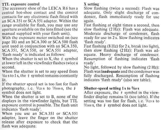

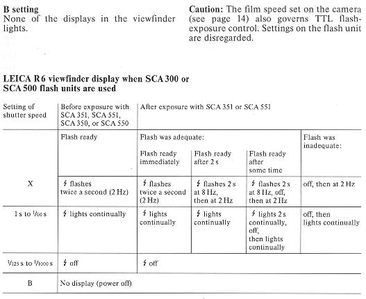

매뉴얼은 가지고 계시겠지만 아래에 한 페이지를 첨부하였습니다
