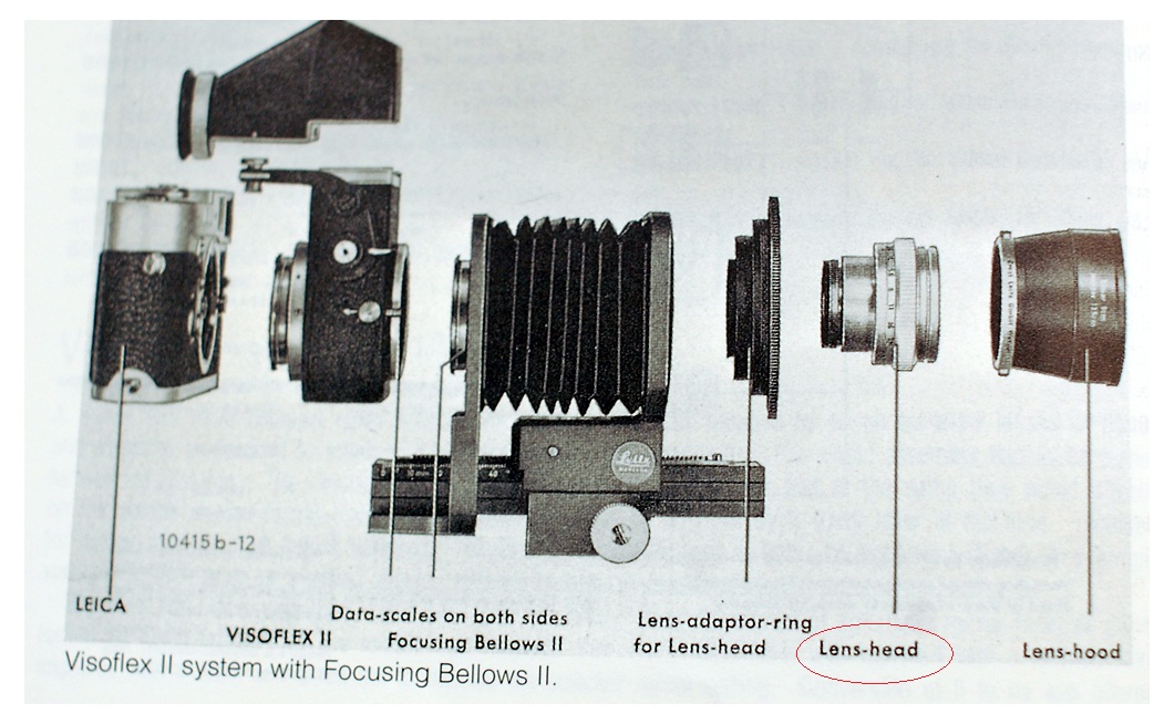

다름이 아니라 라이카 올드렌즈인 hektor 125mm f2.5 비죠렌즈 사용법을 도통
모르겠습니다.
대충 알기로는 비죠에다 벨로우즈 앞에 사용하는거 같은데 어떤 아답타를 써야하는지요
연결법을 도대체 이해가 안갑니다
알려주시면 한번 찍어서 올려보겠심더
강웅천님의 댓글
강웅천
비죠는 1,2,3 가 있습니다.
큰 차이는 없지만 비죠에 따라서 아답타 사용을 구체적으로 알려드릴 수 있습니다.
비죠에 125mm 를 사용할 때는
비죠 자체에 포함된 렌즈 아답타와 렌즈 연결용 아답타등이 모두 구비 되었을 때 연결이 됩니다.
렌즈는 렌즈 전체를 사용하는 것이 아니고, 헤드 부분이 분해되면서 6/8 사이즈 정도로 작은 렌즈 뭉치만 떨어져 나옵니다.
그 부분을 렌즈 어뎁터에 LTM 형식으로 끼우고, 그 어뎁터를 벨로우즈에 연결하면 됩니다.
벨로우즈는 비죠 앞에 조립되게 되어 있습니다.
125mm는 OUFRO 아답타를 사용하시면 됩니다.

정말 렌즈가 분리가 됩니다 물론 그림같은 모습은 아니지만요
그런데 지적하신 아답타가 렌즈에는 안맞는데 다른방법이 있는건지 모르겠네요

일전 첫 질문에 답변 드린대로 아답타가 두개씩 필요합니다.
설명대로 OUFRO + OUBIO를 같이 쓰셔야 합니다.
비죠- 벨로우즈- OUFRO + OUBIO - 렌즈헤드 순서입니다.
이번 설명에 빠진 OUBIO는 위에 다시 링크하였습니다.

아 제가 비죠3이라는걸 말씀안드렸네여
벨로우즈는2구요.아답타링은 16469는 갖고있고 16466과16572는 구매중에 있답니다
연결할수 있는지 모르겠군요
