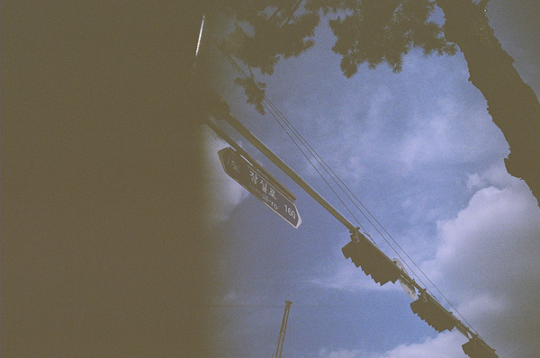

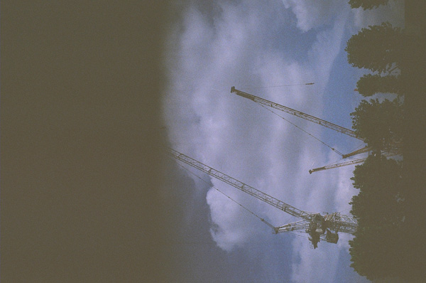

필름을 찾을 때의 설렘을 요즘들어 즐기고 있는 라이카 초보입니다.
오늘 현상, 스캔한 걸 찾아보니,
사진중 14장 정도가 아래 사진과 같이 나왔더군요...
라이카를 사용한지 얼마되지않은지라 처음 겪어보는 현상입니다.
파지도 평상시처럼 렌즈에 걸리지 않게 했고,
스트랩, 후드 같은 것은 전혀 장착하지 않았습니다.
원인이 무엇인지 알고 싶습니다.
혹, 수리가 필요한 문제면 5월 정도에 구매한 것인데 as 가능한지 알고 싶습니다.
이런 현상이 나온 사진들은 낮이라 햇빛이 강해서
셔터스피드를 500~1000 으로 놓고 찍은 것으로 기억합니다.
참고로 바디는 mp이고 28mm 주미크론에 물려서 찍은 것입니다.

강웅천님의 댓글
셔터막이 완전하게 열리지 않는 문제입니다.
5월에 구입하셨다면 구입처에 문의하시면 AS가 가능할지도 모르겠습니다.
판매처의 신용도에 따라서 다를 수 있기에 확답할 수는 없습니다.
위 현상은 주로 고속 셔터에서 발생하는 것으로 여러가지 형태로 나타나지만,
셔터막이 절반만 열리고 있다고 보시면 될 듯 합니다
