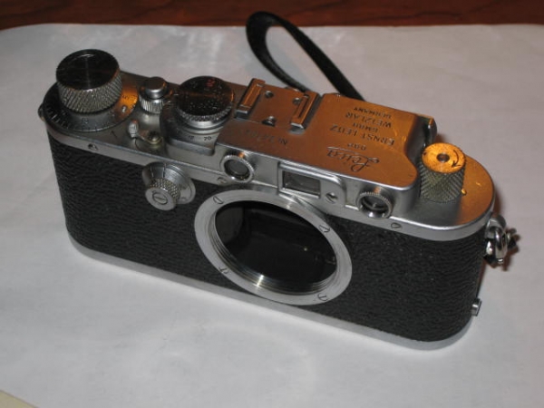

2004년에 구입한 바르낙 모델인데 그당시에는 llla 로 알고 있었는데,
헷갈리게 하는 부분이 있네요,
다름이 아니라 후레쉬 연결단자가 있고, 뭔가가 틀린거 같아서요.
사진 찍는데는 아무런 문제가 없지만, 알고 싶네요.
그리고, 오랫동안 안쓰다 보니 모든작동이 이상해요.
셔터도 안떨어지고, 안을 보니 막도 붙었다 떨어졌다 그러구요.
소위 말하는 오버홀을 해야 하는건가요?
카메라 거리계등을 손봐야 할것 같은데 믿고 맡길만한 수리점 부탁드립니다.

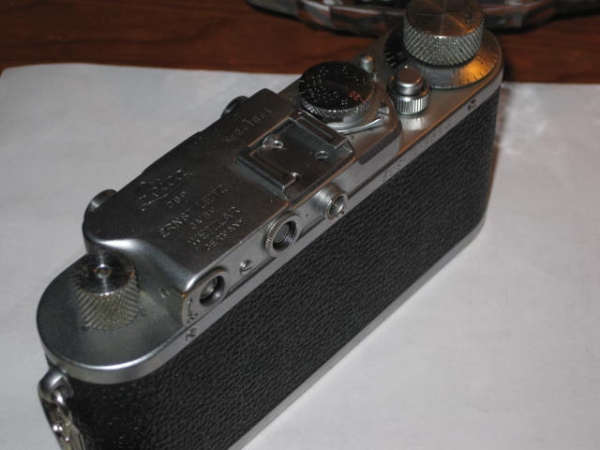

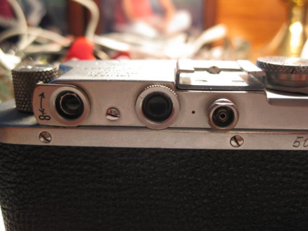

III, 혹은 IIIA를 IIIF로 업그래이드 한 모델이네요.
단지 플래시 싱크로 단자만 만든 경우는 IIIA라고 부르면 되겠지만,
상판이 교체되었고, IIIF 벌프 플래시 용량을 표시하는 부분과 셔터 다이얼이 IIIF로 교체 되었기 때문에
IIIF라고 봐도 되겠습니다.
IIIF와 다른점은 초점창 시도 보정 장치가 III와 IIIA의 것이 그대로 유지되고 있습니다.
또한 단조 바디로서 이중 상판이며,
사이즈가 높이와 넓이에서 약 3MM 정도씩 작다는 장점도 있지만,
실사용에는 좋겠으나 개조된 부분이 많아서 콜렉터 아이템으로서의 가치는 크지 않습니다.

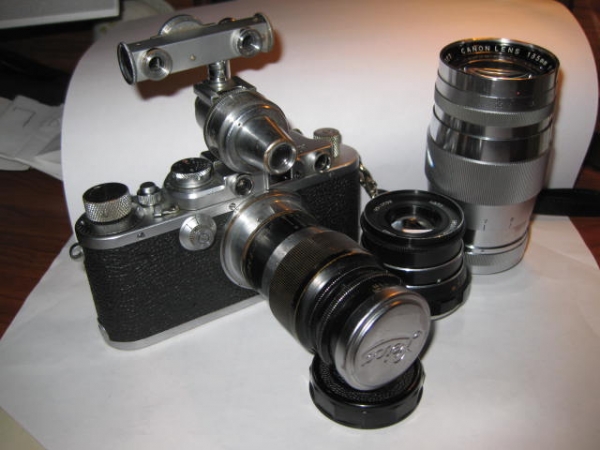

그외에 90밀리 엘마 f4 로 보이는 렌즈와 타 메이커 렌즈들이 보이고,

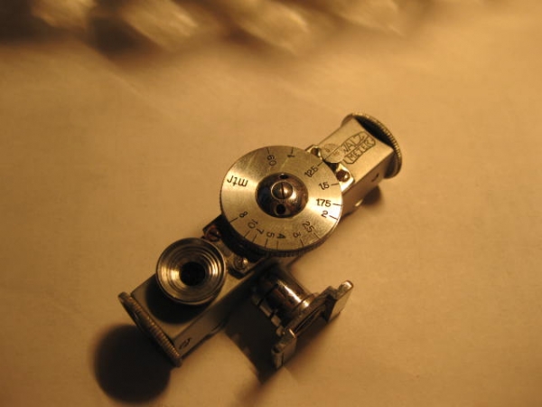

라이카 거리계를 카피한 왈츠사의 거리계와 멀티 프레임 뷰 파인더가 보이는군요.
