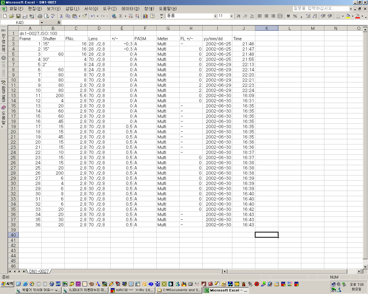

서원표님의 댓글
서원표
저도 노출에 대한 개념을 확실히
하고자 노력중인데요.
귀찮더라도 저는 표를 만들어서 촬영후
기록을 합니다. 가장 원초적인 방법이죠.
혹시 표가 필요하시면 메일로 보내드릴께요(엑셀)^^

안태정님의 댓글
안태정
가능하면 촬영정보를 적으면서 사진에 대한 이해를 먼저 해야 할 것 같네요. 아직 갈길이 멀었나 봅니다.
제가 사용하는 카메라는 라이카R8입니다. 사진 초보자가 넘 좋은 카메라를 사용하는 거 아닌지 모르겠네요. 하지만 이왕 좋은 카메라를 구했으니 열심히 찍으보렵니다.
엑셀파일이나 자료들 있으시면 보내주시면 도움이 많이 되겠네요..^^
감사합니다.

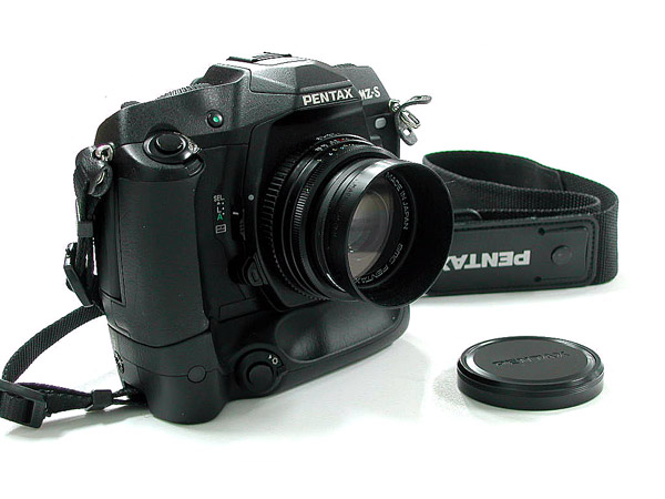

김영우*님의 댓글
김영우*
데이터백이 기본으로 장착되면서 기능도 강력한 것으로는
펜탁스의 MZ-S 가 있습니다.
프레임 사이에 데이터를 기록해주는 타 기종들과 달리
퍼포레이션 사이에 기록해주기 때문에 필름을 잘라서 마운트해
보관하더라도 데이터가 손실되지 않습니다.
