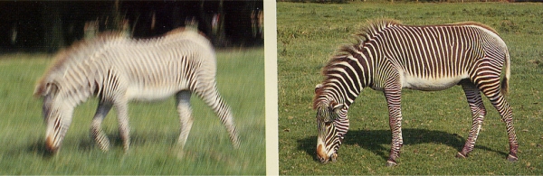

셔터를 누를 때는 카메라를 아주 조금만 움직여도 이미지가 손상됩니다. 카메라의 흔들림은 선명도를 저해하는 주요 원인
이며 대부분 직접 손으로 카메라를 잡고 촬영하는 자에게 공통적으로 일어납니다.
1.망원렌즈를 사용할 때
망원렌즈를 사용할 때는 흔들림을 막기 위해 각별한 주의가 필요합니다. 셔터속도를 빠르게 하여 흔들림을 최소화하는 것
이 좋지요.
최소한의 안전 셔터속도는 1/초점거리 입니다. 예를 들어 50mm렌즈라면 최소한 셔터속도는 1/50초 이상이어야 안전 합
니다. 안전한 셔터속도가 틀에 박혀 있듯 정해져 있는것은 아니므로 사진을 촬영할 때 마다 가장 근사지의 속도 이상을 이용
해야 합니다. 예를 들어 300mm의 렌즈라면 근사치는 1/250초 이므로 이 속도 이상을 이용해야 합니다. ISO100 대신
400을 쓰면 셔터속도도 4배 빨라질 수 있습니다.
