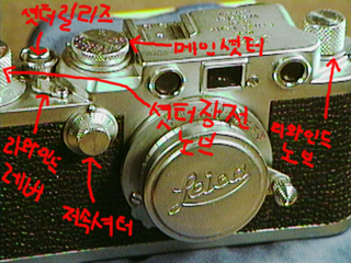

라이카 lllf를 구입했는데 도대체 사용방법을 알 수가 있어야죠..
인터넷을 뒤져도 없는건지..
사용방법이나 각각의 버튼, 레버 사용법을 아시는 선배님들의 도움이 절실히 필요합니다.
모두 좋은시간 되시길~~~~~~~^^
필름 장착부터, 렌즈 빼고 끼우기 등등 처음부터 끝까지 윽!!
너무 힘들다~~

박재한님의 댓글
박재한
좋은 카메라를 장만 하셨다니 축하드립니다.
헤헤.. 어디서부터 말씀을 드려야할지 모르겠군요??
우선 필름 끝을약 10센티미터 정도로 연장해서 자르신후
스플이 돌아가는 방향을 잘 관찰하시고 알맞게 스플에 끼워넣습니다.
스플과 필름 메가진을 잘 넣습니다.
여기까지가 젤 까다로운건데 어찌 다르게 설명할수가 없군요..
필름이 무리하게 끼워지면 오동작을 일으킬수가 있읍니다. 또 필름 부스러기가 어느구석엔가 끼어 좀 황당한경우도 만날수 있으므로.. 필름 한통을 일삼아 연습하시는게 좋을듯 합니다. 명함이나 얇은 카드같은것을 먼저 삽입하고 그걸따라 조심스럽게 밀어넣는 방법도 있다구 하더군요..저는 운좋게 잘 들어가는편이라 위의 방법을 궂이 쓰지는 않습니다.
다음, 밑뚜껑 닫기전에 필름을 한번 장전해보시면...... 스플이 돌면서 필름을 이송해주는 톱니바퀴에 필름 파트로네(네모 구멍들)가 잘 물려서 돌아 가는지를 확인 하시는게 좋습니다.
이때, 카메라 상판에 리와인드 레버를 R쪽이 아닌 작은 니쁠이있는곳에 잘 밀착시키시길..
일단 필름이 잘 진행되면 밑덮게를 닫고 촬영준비를 하시면 되는데...
카메라 상판에 제일좌측은 필름 되감기에 쓰시는거구, 가운데 악세사리슈, 오른쪽 첫번째 제일큰 숫자달린 다이알이 셧터를 조정하는것입니다. B, 25-1(혹은 30-1), 50(60), 75,100,200....머 이런식으로...그앞에, 카메라 전면에는 T,1,2,5....이런 숫자가달린 작은다이알이 저속셧터 다이알입니다. 저속셧터는 위에 메인셧터를 25-1 에 맞추셔야만 작동이 됨니다. 다시 메인 셧터다이알로 돌라가서...
그밑에있는 0에서 20까지의 숫자가 세겨진 것은 실제 촬영엔 쓰이지 않습니다.
벌브를 쓰는 후레시를 쓰실때 벌브마다 발광하는데 걸리는 시간이 차이가 있는데.. 그것들을 사용할때 쓰는것입니다.
다음, 더 오른쪽으로 보이는 작은 버튼같은것이 셧터, 그위에 R<---이렇게 보이는 작은 레버가 리와인드 할때 R쪽으로 밀어놓고 제일 좌측 리와인드 노브를 화살표 방향으로 돌리시면 필름 되감기가 됨니다.
그리고 마지막 셧터 장전 다이알이구여...그 안에는 숫자가있는 패드가있읍니다...별 의미는 없읍니다. 사용하는 필름을 표시해두는것인데...노출계없는카메
