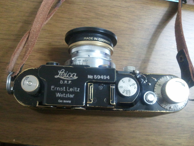

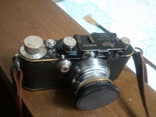

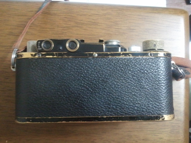

바로 사진에서 보시다시피 바르낙 ii모양인데 시리얼넘버는 59xxx으로 다섯자리입니다.
그런데 이곳 자료실에 올라온 자료를 참고해 보면 ii는 7로 시작하는 다섯자리가 맨처음 나온것으로 보이고, iii는 적어도 여섯자리더군요.
그러니 이게 ii도 아니고 iii도 아닌것 같아서 더욱 궁금해졌던 것입니다.
이거든 저거든 무슨 상관이냐 할수도 잇겠으나
기왕에 ii(d)도 가지고 있고, iiiF도 가지고 있어서 중복이 아닌가 싶은 궁금증도 있습니다.
유상중님은 기왕에[ 사진도 못보신 상태에서 도움 말씀을 주셨읍니다만,
이 사진을 보시고 혹시 다른 의견이 생각이 나신다든가,
강웅천님을 비롯해 전문 선배님들의 고견이 주어진다면 더할나위없이 고맙겠습니다.
글을 읽어주시는 모든 분들에게 감사를 드립니다.
이재국님의 댓글
당시 라이즈회사에서 유저의 요청에 따라 A,C,형등 구모델을
최신 II, III 등 신모델로 업그래이드 서비스를 제공했다고 합니다.
시리얼 넌버로 봐서 A형이 IIIA형으로 업그래이드 된것으로 보이네요.
강웅천님의 댓글
라이카 I 에서 라이카 III 로 업그래이드 된 제품입니다.
1)스트랩 고리가 부착되었고,
2)레인지 파인더와 이중상판이 올려지고,
3)저속 셔터 스피드가 추가 되었습니다.
라이카 II는 저속 셔터 스피드가 없는 제품을 III는 저속 셔터 스피드가 추가된 제품의 대표 명칭입니다.
사진의 바르낙은 저속 셔터 스피드가 있으나 셔터 스피드가 500까지여서 III 모델입니다.
라이카본사에서 업그래이드된 제품이기 때문에 진품과 페이크로 구분하지는 않습니다.
