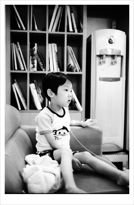

라이카 초보는 궁금한게 너무 많습니다. ^^;;
질답 게시판 이 곳 저 곳을 열심히 검색했지만, 비슷한 경우를 찾기 어렵습니다.
또 염치불구하고 여쭈어 봅니다.
[ATTACH]70601[/ATTACH]
사진의 오른쪽 프레임 끝의 아랫부분 3/4 지점 쯤에 보시면
까맣게 나오는 부분이 있습니다.
스캔하면서 조금 잘라내긴 했습니다만, 이 부분은 까맣게 현상되어 나옵니다.
빛이 들어갔다면 하얗게 드러나야 할텐데, 그렇지는 않고 까맣게 나오는 것은 어떤 문제일지요?
셔터막에 빛이 새고 있다면 하얗게 표시될텐데 그건 아닌듯 싶구요.
B셔터를 통해 셔터막을 열어놓고 살펴봤더니 특별한 문제는 없었습니다.
셔터막이 완전히 열리지 않는다고 본다면 저 부분만 저렇게 되는 것도 이상합니다.
이게 셔터막의 문제일까요?
바디 어느 부분의 문제일까요?
어떤 문제인지 혹시 아시는지요?
참! 바디는 M3 초기형입니다. 시리얼(73****)
렌즈를 바꾸어 마운트해도 마찬가지입니다.
그럼 고견 기다리고 있겠습니다.
꾸벅.

강웅천님의 댓글
셔터막이 완전히 열리지 않고 3/4 지점까지만 열렸다가 닫히는 현상입니다.
그리 어렵지 않게 수리할 수 있는 부분이나, 일부 분해를 해야하는 일이어서 수리비는 약간 들어갈겁니다.
서유석2님의 댓글
원 작성회원 : 강웅천
그리 어렵지 않게 수리할 수 있는 부분이나, 일부 분해를 해야하는 일이어서 수리비는 약간 들어갈겁니다. |
아하! 감사합니다.
그런데 궁금한 점이 있습니다.
라이카 바디 셔터는 모두 좌우주행식으로 알고 있는데,
위 결과물의 경우 셔터막이 다 열리지 않아서 그런 문제라면 저 위치에서 생기긴 어렵지 않을까요? ^^;;
가만보니
이걸 어떻게 설명해야 좋을지 모르겠는데
셔터막이 열리고 닫히는 부분, 즉 필름 상이 맺히는 프레임같은 부분에
저 모양만큼 뭔가 오돌도돌 올라온 부분이 있습니다.
설마 그것때문에 저런 검은 점이 생기는 것일지요?
괜한 질문 드리는 건 아닌지 모르겠습니다.
초보에게 한 수 가르쳐 주신다는 기분으로 말씀해 주시면 감사하겠습니다.
꾸벅.
강웅천님의 댓글
제 이해가 부족했습니다.
사실 사진에서 까만 점을 찾아내기란 어려웠습니다.
그래서 까맣게 잘 안나오는 부분을 트리밍했다고 이해했습니다.
다시보니 발 위쪽과 정수기 아래쪽 사이에 점이 아닌 검게 원형으로 들어온 부분이 보이는군요.
그렇다면 설명하신 것이 맞는 거 같습니다.
보통을 필름 쪼가리 등이 끼어 있거나 하면 그 형태 그대로 사진에 나타납니다.
프레임을 결정하는 테두리에 그런 점들이 있다면 당연히 나타나겠지요.
점들을 걷어내고, 빛이 필름에 모두 비칠 수 있도록 수리하시는 것이 좋겠습니다.
제대로 이해 못해 혼란을 드렸습니다.
