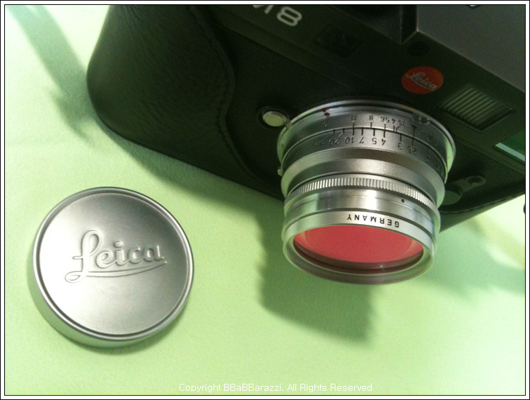

디지털 M8바디를 사용하고 있으며, 비슷한 시기에 함께 구매했던 Cron-C (40mm summicron-C)를 잘 사용했습니다. 그러다가 단 5mm 화각의 차이 뿐만 아니라 조리개도 3.5로 어두운데 뭔가에 이끌려 제 손에는 35mm Summaron (후기형)이 들려 있네요.
구매전에 라이카클럽을 통해 예전에 선배님들이 작성해두신 이 렌즈의 특징들과 정보를 자세하게 듣고, 보고 구매하게 되었습니다.
기존에 사용하던 Cron-C에 비해서 조리개도 아쉽고, 최소초점거리도 아쉬운 렌즈이긴 하지만 제가 태어나기도 이 전에 만들어진 50년이 넘은 렌즈를 통해 담는 세상은 뭔가 신기하게 느껴지기 까지 합니다 ^^
지금은 LTM을 이용하여 M8에 마운트 하여 쓰고, UV/IR 필터 역시 사용하고 있습니다.
50년의 세월이 무색하게끔 깔끔한 렌즈의 성능도 제가 구매하는데 한 몫 한듯 합니다 ^^
다름이 아니오라, 이렇게 잘 관리된 깨끗한 렌즈.. 어떻게 관리해야 오래동안 문제 없이 사용할 수 있을까 여쭈어 보고자 합니다. 이제 장마철이고 카메라에는 독약과 같은 높은 습도가 걱정됩니다만, 일반적인 SLR렌즈들과는 뭔가 다르게 보관해야 하는게 있지 않을까 하는 생각에 여쭈어 봅니다 ^^
아무래도 최근에 만들어진 렌즈와는 만드는 법도, 관리하는 법도 다르지 않을까 싶네요
선배님들의 고견을 듣고 싶습니다 ^^
ps.. 원래 올드렌즈는 조리개 수치 각인이 하단에 되어 있나요? ^^ 불량인줄 알았습니다 ㅎ
