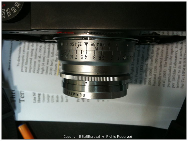

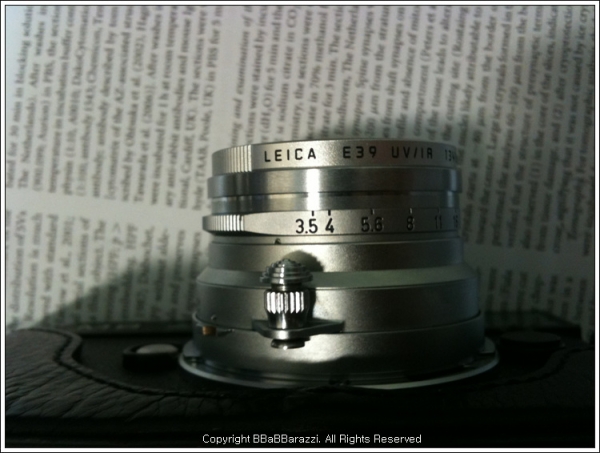

스마론에 관한 정보들 확인하는중에
저는 처음에 민트급이라 생각하고 이쁘다 하던 와중에
희안하게도 조리개 각인이 하단에 되어 있는것을 봤습니다.
그냥 L-mount 렌즈라 그런건가 하다가
오늘 다시 꼼꼼히 보니 다른 35mm 스마론렌즈들은 다들 위쪽에 조리개가 표시되는듯 합니다.
그런데 신기하게도 조리개수치를 인디케이팅 해주는 검정색 포인트는 또 위쪽에 있네요.
이거 원래 그런건가요..? 아니면 한번 열었던(?!) 렌즈라 볼 수 있는건가요?
혼란스러워 졌습니다 ...
혼란스러워 졌습니다 ...
강웅천님의 댓글
점검 후 조립이 제대로 안된 경우 같아 보입니다.
올드 렌즈들의 연결 방식이 스크류 방식이어서 좀 풀어지면 어긋나는 경우가 있긴 합니다만..
위 사진으로는 정상적이라고 하긴 어렵겠습니다.
스크류 마운트 렌즈들이라도 조금 덜 돌아가고 더 돌아가는 차이가 있어서
중앙으로부터 1-2cm 이내에서 이쪽 저쪽에 중심이 잡히기 마련입니다.
이렇게 뒤집어진 경우는 보지 못했습니다.
간단하게 체크해보시는 방법으로
1)손으로 앞 뒤를 잡고 돌리면 돌아가는지 확인해보세요(이왕이면 잠금 방향으로)
여러가지 원인이 있을 수 있기 때문에 웬만하시면 자가로 하는 것 보다는 수리실에 방문하셔서 점검을 받으시는 것을 권합니다.
구입처에 문의하시면 무료 수리 혹은 반품이 가능하지 않을까요?
빠빠라찌/김현욱님의 댓글
원 작성회원 : 강웅천
점검 후 조립이 제대로 안된 경우 같아 보입니다만...
올드 렌즈들의 연결 방식이 스크류 방식이어서 좀 풀어지면 어긋나는 경우가 있긴 합니다만.. 위 사진으로는 정상적이라고 하긴 어렵겠습니다. 1)손으로 앞 뒤를 잡고 돌리면 돌아가는지 확인해보세요(이왕이면 잠금 방향으로) 여러가지 원인이 있을 수 있기 때문에 웬만하시면 자가로 하는 것 보다는 수리실에 방문하셔서 점검을 받으시는 것을 권합니다. 구입처에 문의하시면 무료 수리 혹은 반품이 가능하지 않을까요? |
더 이상 돌아가는 현상은 없습니다.
타 동호회에 글을 올렸더니 이 렌즈의 경우 조리개링이 돌아갈 수 있는 구조이며 1분이면 원 위치 할 수 있다고 하는군요. 작동에는 전혀 이상없고 조리개도 잘 끊어지니 어떤 이유에서건 재조립의 실패 혹은 링의 돌아감이 발생한 듯 합니다. 라이카렌즈 알수록 신기한 점이 많습니다 ^^;
