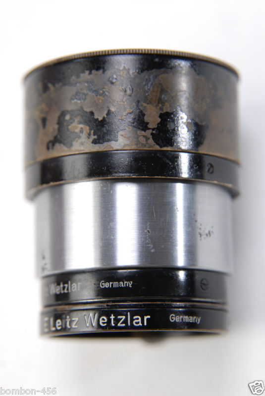

이베이에서 구입한 LEICA LEITZ FIKUS ZOOM LENS HOOD 4 ELMAR 5cm 9cm 13.5cm
라는 물건을 받고보니 ...제장비(엘마 50mm f 2.8현행은 아니고 레드피트/블랙 미터)에는 안맞네요.
도데체 어데다 써먹는 후드인지 황당합니다.
스크류마운트용 엘마렌즈에는 장착가능할지 의문입니다 .
정보 아시는 회원님들 ...알려주십시오.

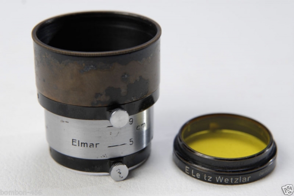

A36 구경의 후드입니다.
사용렌즈는 35, 50mm Elmar 3.5 스크류 종류와, 35mm summaron 3.5 전기형 , 그리고 혹시라도 50mm
헥토르 2.5 에도 사용 가능한지 모르겠습니다.
아마도 개방에서는 비네팅이 발생할지도...
사진에 보이는 필터 역시도 A36 필터라고 합니다.
라이카 연감의 악세사리 글터로 들어가서 후드와, 필터들을 참고하시면 됩니다.
그외에 A36 필터 구경의 렌즈들이 90mm 엘마 4 전기형, 105mm 엘마 6.3, 135mm 엘마 4.5, 135mm 헥토르 4.5 등이 있습니다.
말씀하신 후드는 멀티플 후드로 이 모든 렌즈들에 고루 사용이 가능합니다.

헥토르50mm 2.5도 외경이 35, 50mm Elmar 3.5 스크류 종류와 같습니다.^^
그러므로 사용가능합니다.
개방에서 비네팅여부는 줌렌즈후드를 사용해보지못해
모르겠습니다.^^
