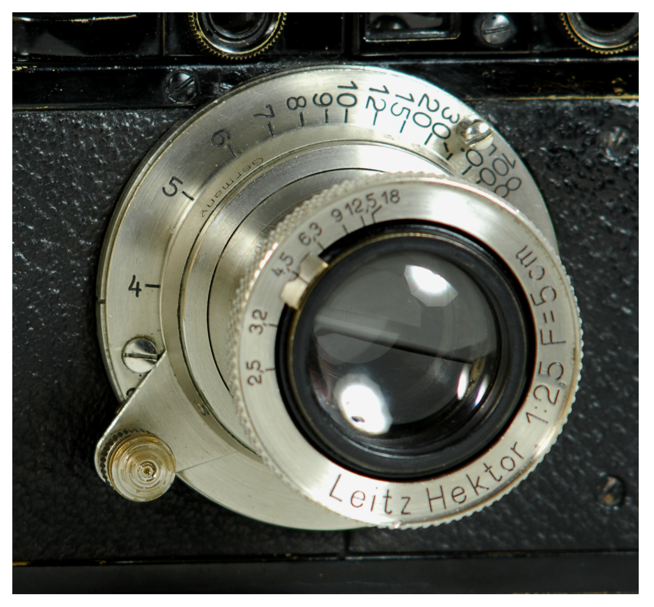

올드렌즈라 그런가요?
1931년산이라고 알고있는데 렌즈를 아무리 살펴봐도 도데체,
렌즈 시리얼넘버가 없는데 어찌된 영문인지 도통 알수가 없군요.
언제부터 렌즈에 시리얼넘버를 새겼는지, 궁금합니다.
강웅천님의 댓글
강웅천
Hektor 자체는 잘 모르겠습니다만,
Elmar 3.5의 경우는 1933년 부터 시리얼 넘버를 각인하기 시작했다라고 합니다.
Hektor가 1931년부터 생산 되었으니 1931, 1932에 생산된 대부분의 렌즈들에는 시리얼 넘버가 없을 수도 있겠습니다.

김 용주님의 댓글
김 용주
Hektor 50mm 나 nickel elmar 초기형은 serial number 가 없는 것으로 알고있습니다.
저도 가지고 있는데 serial number 가 없습니다.
아주 깨끗한 렌즈를 가지고 계시네요...
강웅천님의 댓글
강웅천
원 작성회원 : 심회갑
그때 당시 렌즈를 만드는 장인이,깜빡했을까요?
아니면, 귀찮아서 그랬는지 80년이 지난일이라 알수가 없군요.
하여튼, 렌즈는 기가막히게 좋은것이 흐뭇한데...
그 이전에는 바디마다 플랜지백이 달라서 렌즈가 개체로 존재하기 보다는 바디와 일치하는 A마운트 타입으로 존재하였기 때문에 바디의 부속 개념 이었을겁니다.
그러다가 1931년 비로소 플랜지백(28.8mm)을 통일하고 바디 마운트에, 그리고 렌즈의 인피니티 락 부분에 '0'라고 스텐다드 마운트 각인을 하게 되었습니다.
위에 언급한 것처럼 1933년에야 비로소 시리얼 넘버를 각인 하기 시작했으니
1931년산과 1932년산은 과도기로 넘버가 없어야 맞습니다.
1931년에 2108개와 1932년에 4651개가 생산 되었습니다.
아마도 이중에서 1931년의 1300개는 A타입 바디에 일체로 고정형(Infinity lock 11시 방향)으로 생산 되었으니
hektor가 분리형 스텐다드 마운트로 생산 된 것은 1932년 경이라고 봐야 맞겠습니다.
이후, 라이카사의 서비스에 의해 마운트를 개조한 제품들도 있습니다만,
심선생님의 헥토르는 아마도 1932년 스텐다드 마운트가 시작된 시점에 생산된 렌즈로 보입니다.

역시,강웅천님이 해결사이시군요,
이제야,모든 궁금증이 해소됐읍니다
그런데, 오늘또 렌즈를 자세히 들여다보니, 말씀하신데로,
인피니티 락 부분에 "O" 이라고 스탠다드 각인이 되어있읍니다
그러면, 1931년산인가요? 1932년산 인가요?
강웅천님의 댓글
강웅천
'1931년의 1300개는 A타입 바디에 일체로 고정형(Infinity lock 11시 방향)으로 생산 되었으니'
시리얼 넘버가 없으니 정확하게 연도를 추측하기는 어렵습니다.
위의 설명처럼 무한대 고정 장치가 11시 방향과 7시 방향에 따라 초기형인지 후기형인지 알 수 있습니다.
사진상으로는 무한대 고정 장치가 7시 방향으로 보이는군요. 무한대 고정 장치도 1931년부터 7시 방향이 시작 되긴 하였습니다만, 정확한 연대를 추정할 수 없어서 인피니티 락의 위치, 모양(초기형-푸시벨타입, 중기형-플렛타입, 후기형-노멀타입)등을 고려해서 안정적으로 1932년이라고 추정하였습니다.
1931년이라고해도 안될 것은 없습니다.
심회갑님의 댓글
심회갑
감사합니다.
1932년도에 생산된 Lelca II 와 같은해에 나온 동갑내기 Nickel Hektor 5cm 의
조합으로 결정하고 많이 애용하겠읍니다.

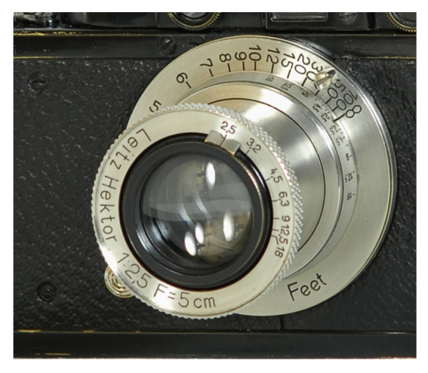

심회갑님의 댓글
심회갑
무한대 잠금장치가 있는쪽으로 촬영한 사진입니다
