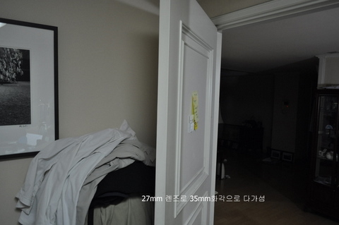

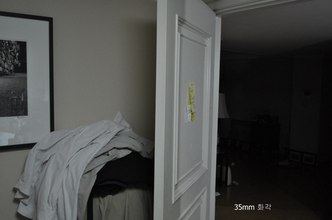

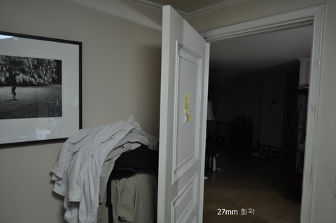

제가 방구석에서 .. (초저녁에 잠을 좀 잤더니만.. 잠이 안와요.. ^^)

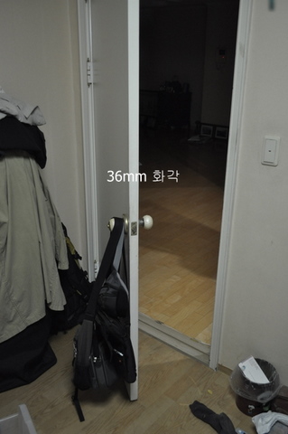

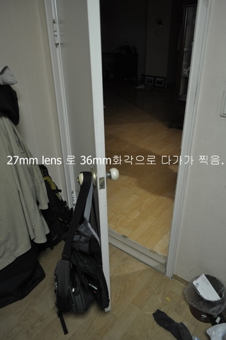

니콘 D5000 (1.5x crop sensor) 에 18-55 번들 줌을 붙여서 간단한 실험을 해보았는데요..
아래 사진에 설명을 적어넣었으니까, 참고 하시기 바랍니다.
처음 석장을 보면, 35미리로 찍은 2번째 사진과
27미리 화각상태에서 36미리로 찍은 2번째 사진에서 보이는 것 만큼 다가가서 찍은 게
3번째 사진입니다. 왜곡된 것이 일단 차이로 보입니다만..
그건 사물이 너무 앞에 있어서 그런 것일게고요..
그다음 세로로 찍은 경우도 마찬가지입니다.
방구석이 매우 지저분한 점 송구스럽게 생각합니다.
곧 정리할 생각입니다.. (그래서 며칠 전에 플라스틱 바구니 몇개 사왔습니다만..
게을러서리.. )

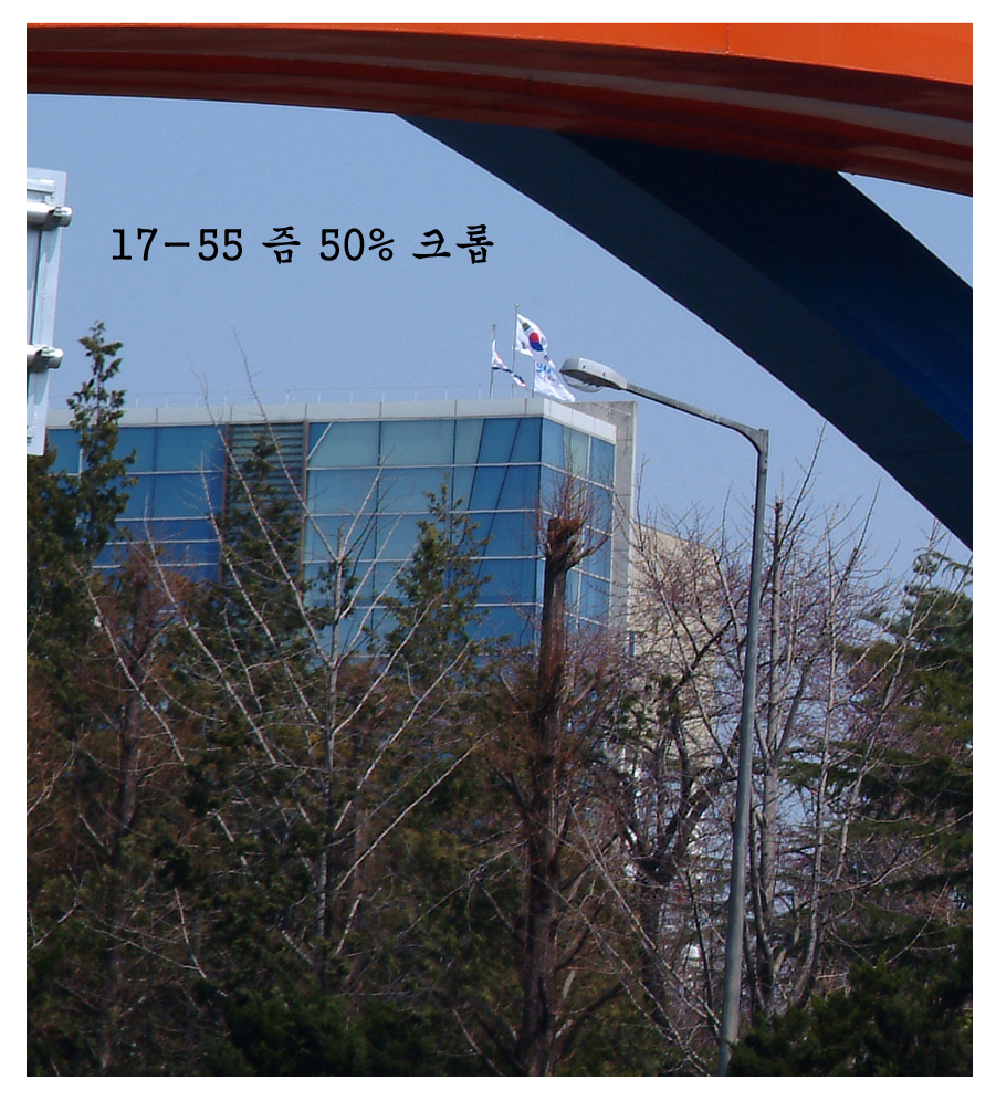

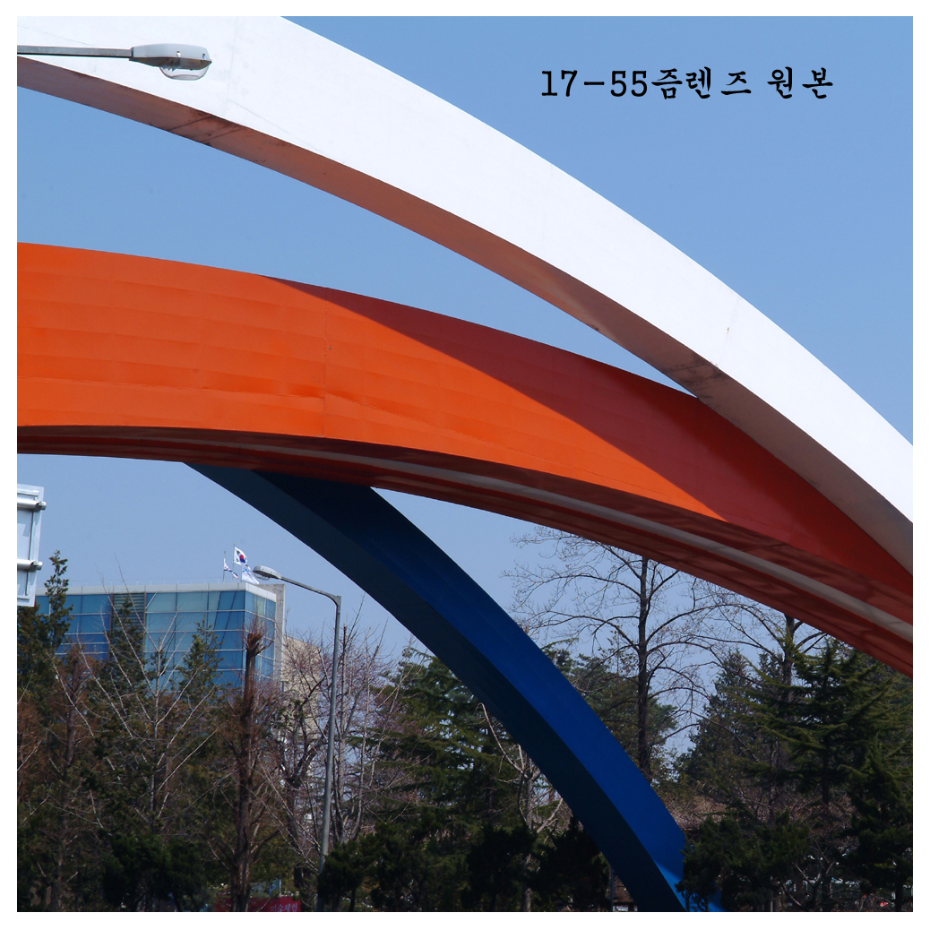

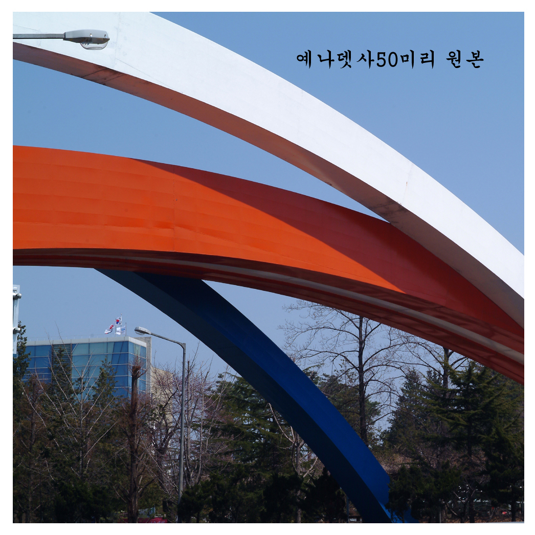

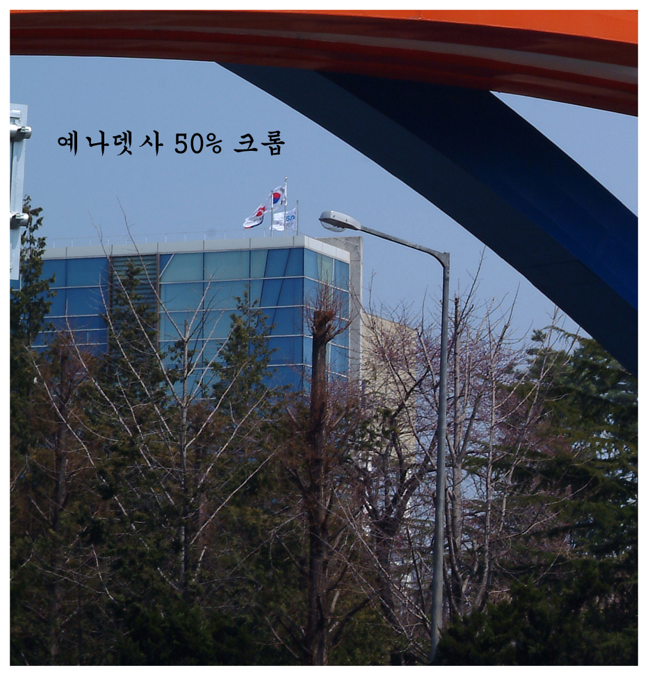

제가 얼마전에 m42구형 스큐류 렌즈인 예나뎃사 렌즈를 니콘마운트
로 개조한 렌즈를 착한가격(13만원) 에 구입하여 니콘 D2X 에 물려
렌즈의 성능을 실험하고 깜짝 놀랐읍니다
비교 대상은 니콘 크롭렌즈의 최강인 17-55 표준 즘렌즈 였는데
결과는 50년전의 구닥다리 50미리 단렌즈의 승리로 끝났읍니다.
아무리좋은 현대의 즘렌즈도 구형 단렌즈 앞에 무릎을 꿇다니....
테스트 는 두개의 렌즈를 모두 50미리로 하고 조리개 수치를
4, 5.6 8 11 등으로 촬영해 본 결과 50미리 단렌즈는 왜곡이 없는
전체적인 화면이었으나 17-55 즘렌즈는 화면 주변부에 왜곡현상이
나타나고 해상력이 떨어짐을 알수가 있었읍니다.
촬영 여행시에는 즘렌즈가 편리하고 시내에서 스냎샷 하기는 역시
단렌즈가 좋다고 생각합니다.
테스트사진 몇장 올립니다.
