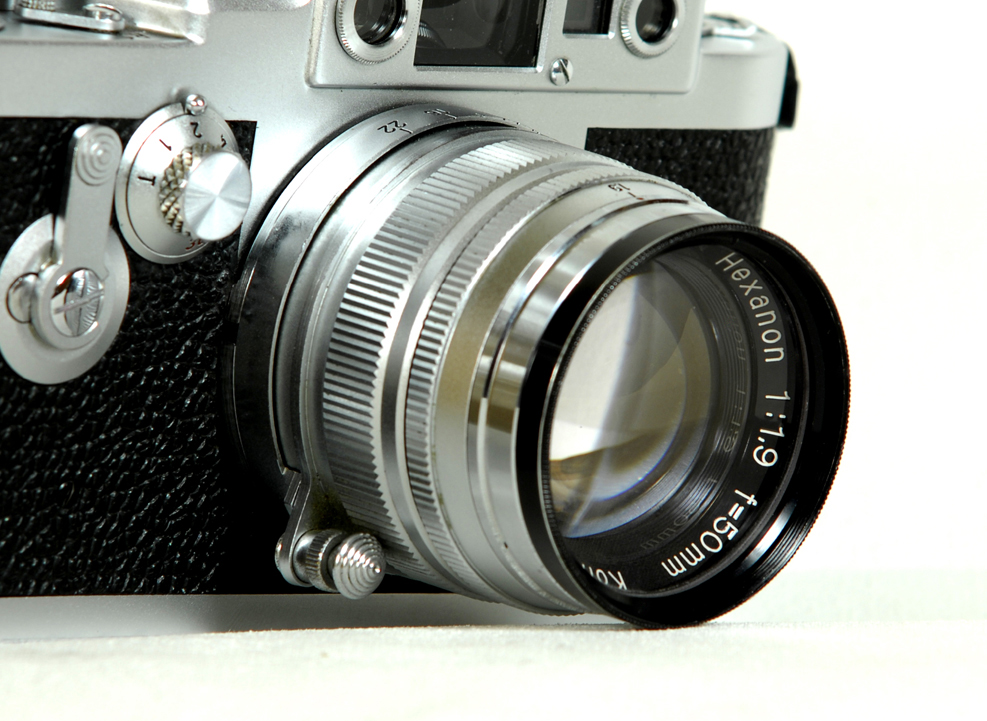

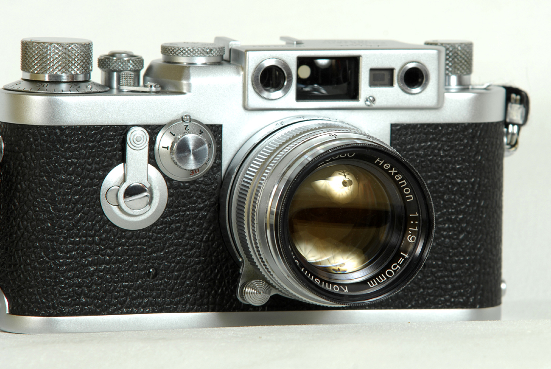

제가 지금 가장 아끼고 즐겨쓰는 렌즈를 소개합니다.
동양의 칼자이스라고 말하는 1959년산 헥사논 50미리F1.9 렌즈
입니다. 구하기 어려운 희귀한 렌즈인데 이곳 라클회원에게 양도
받아서 사용해보니 칼라는 레드엘마보다도 더 진득한 발색을 내주고
선예도와 보케가 아주좋습니다 특히 회오리보케가 끝내주더군요.
스큐르마운트 렌즈에 이런 명기가 있다는것에 놀랐읍니다...
