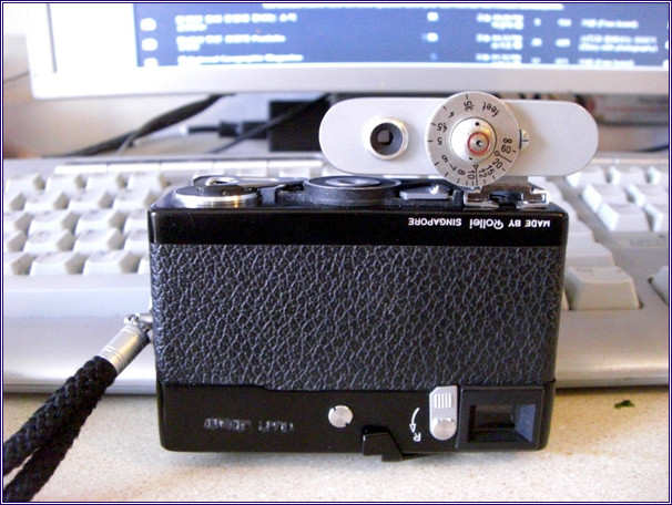

5)롤라이35는 목측식입니다.
실제로 목측식으로 익숙해지면 불편없이 사진을 찍을 수 있겠지만
롤라이 35를 좀더 재미있게 사용하는 방법으로
어떤 분들은 작은 줄자를 주머니에 넣고 다니다가 거리를 직접 재고 가늠하여 찍는 경우도 보았습니다.
아래 사진에 포익틀랜더의 올드 레인지 파인더를 소개합니다.
롤라이 35의 악세사리 슈는 아래쪽에 달려있어 불편할 수 있습니다.
롤라이 35se등 악세사리 슈가 위쪽에 달려있다면 매우 유용하겠습니다만....

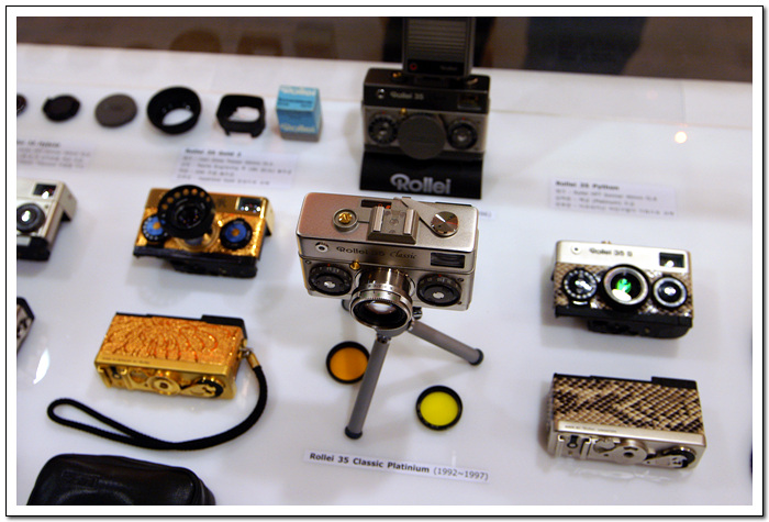

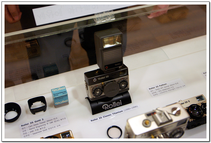

김봉섭님의 댓글
김봉섭
클래식 등 기념모델은 슈가 윗쪽에 달려있어서 편리하지요.
롤라이35 매니아이셨던 유*현님의 롤라이 알라까르떼 정말 멋졌습니다. ^^
정규택님의 댓글
정규택
롤라이 알라까르떼? 우와~~~ 롤라이가 떼지어 있네용!!
보기만 해도 멋지네요.. 군침이 꼴딱!
사진 모델로 찍고 싶어지기까지...음~
카메라 장비를 넣은 사진으로 2012년 달력 사진이나 함께 만들어 볼까요? ㅎㅎ
