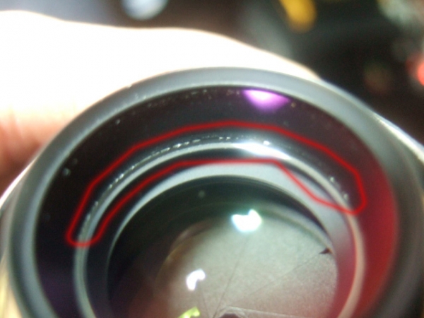

3년정도 사용한 렌즈인데..판매를 하려고 하던중..
혹시나 하고 조언을 요청해 봅니다.
첨부한 사진에 빨간 테두리 부분이 사진에 영향을 주는 현상인가요?.
판매에 앞서 의심이 가는 부분이라 원래 그런것은 아닌것 같기도 하고
렌즈에 이상이 있는 현상인지 잘 몰라 선배님들께 여쭤봅니다.
좋은 하루 되세요.

렌즈의 테두리를 검게 칠하고 렌즈를 조립하게 됩니다.
그 칠한 페인트가 분리되었거나 혹은 렌즈 경통과 연결 부분이 약간 들뜬 경우로 보입니다.
가끔은 렌즈 내부에 작은 먼지나 검은색 먼지 덩어리가 굴러 다닐 경우 이것이 떨어져서 다니는 것인데,
만일 많이 떨어지면 난반사가 있을 수 있다는 말씀이 있더군요.
수리점에서 렌즈를 빼내 전용 페인트로 재 도색을 하면 말끔해지겠지만 사용에는 문제가 없는데
판매시에 불리하게 작용할 수 있습니다.

렌즈내에 검은 먼지는 보이지 않는것을 보니 칠이 떨어 지는 것은 아닌것 같아 보입니다..
저는 아무런 문제 없이 사용 했는데..막상 판매를 하려고 하니..신경이 쓰이네요..
이상없는 문제 때문에 렌즈를 뜯자니..이건 아닌듯 해 우선 고려해 보아야 할 것 같습니다.
소중한 조언 진심으로 감사 드립니다^^

제가 예전에 봤던 현상과 비슷해서 말씀드립니다.
제 렌즈는 35mm summicron ASPH 였는데
렌즈의 뒷면을 얼비쳐 보면 가장자리에 렌즈 알이 약간 뜨는 느낌이 있었거든요? 자세히 보면 렌즈알에 뭔가 스며든 느낌 같기도 하고...
처음에는 발삼인 줄 알고 놀랐는데 수리실서 확인결과 이상 없다고 하더군요!
사장님 말로는 렌즈 조립시 경통에 딱 맞는 렌즈알을 끼워야 하는데 이게 그냥은 절대 안 들어간다고 합니다.
그래서 경통 안쪽에 기름을 쳐서 렌즈알을 끼우는데 그때 쓰이는 윤활기름이 시간이 지나면서 렌즈 사이에 스며들기도 한답니다. 물론 사진의 결과에는 이상이 없지만요....
아마 제 생각에는 35mm 렌즈 중 4세대 이후 렌즈의 후면이 돌출된 부분에서 생기는 현상이 아닌가 하며 자세한 사항은 역시 수리실에서 확인 하시는게 좋을 듯 합니다.

제꺼 렌즈(Summilux 35mm Aspherical)의 내부도 자세히 살펴보니 그런 현상이 있네요.
