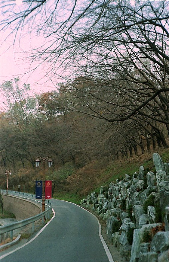

안녕하세요.
최근에 오버홀 잘 되었다는 바르낙을 구해 열심히 찍어보고 있는 초보입니다.
그간 몇 롤에서는 별 문제가 없었는데, 오늘 몇 가지 시험삼아 촬영을 해보니
특이한 증상이 발견되었습니다.
현상된 결과물 왼쪽에 하얗게 점이 생깁니다.
하얗게 점 모양으로 노광이 된 듯 싶은데요.
이것은 셔터막의 문제일까요?
어쩌다 필름에 현상된 면을 제어보니 가로가 36mm 가 아니라 36.5~37mm 가까이 나오는 경우가 있습니다. 혹시 와인딩을 너무 세게 감아서 필요없는 부분까지 노광이 된 것인지요?
셔터막에 관한 많은 말씀들이
검은 줄이 생기는 현상들 말씀하시는데, 전 그런 현상은 없고
저속셔터나 고속셔터 모두 동일하게 하얀 노광 혹은 점이 발생합니다.
셔터막의 문제일까요?
와인딩을 좀 부드럽게 약하게 하면 해결될 수 있는 문제일지요?
세게 와인딩하면 좀 넓게 노광이 되나요?
(이건 아무리 생각해도 말이 안되고 이치에 맞지 않습니다만 ^^;
고수님들 답변 고대하겠습니다.
많이 가르쳐 주시길 부탁드립니다.
예시로 올린 사진은 세로로 찍어서 윗 상단면에 하얀 점이 보입니다.

유경희님의 댓글
셔터막에 아마도 육안으로 확인되지 않는 빛샘 현상이 있습니다.
저도 경험을 해서 알수 있습니다만 가까운 수리점에 가시면
바로 확인할 수 있습니다.
그리고 불규칙적인 노광현상은 바르낙에서 쉽게 볼수 있습니다.
그정도면 별로 신경쓰지 않으셔도 됩니다.
바르낙이나 셔터막으로 검색해 보시면 님의 고민이 거의 해결될수 있을것 같습니다.
서유석2님의 댓글
원 작성회원 : 유경희
저도 경험을 해서 알수 있습니다만 가까운 수리점에 가시면 바로 확인할 수 있습니다. 그리고 불규칙적인 노광현상은 바르낙에서 쉽게 볼수 있습니다. 그정도면 별로 신경쓰지 않으셔도 됩니다. 바르낙이나 셔터막으로 검색해 보시면 님의 고민이 거의 해결될수 있을것 같습니다. |
답변 정말 감사드립니다.
그럼 저 정도면 셔터막 수리를 해야할까요?
그냥 써도 괜찮을까요?
필름 한 쪽 끝만 그래서 괜찮을 듯 싶기도 하구요.
그냥 두면 구멍이 더 커질지요?
유경희님의 댓글
전부 다 가실려먼 10-20만원 사이의 수리비가 들것 같습니다만...
간단하게 땜빵 처리를 하면 우선은 쓸수 있겠지요...
우선은 수리점에 가지고 가서 얘기를 들어보시는게 좋을듯 합니다만....
