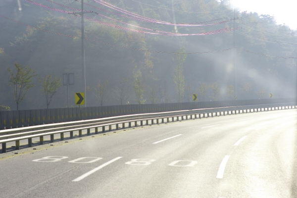

M8사진이 이렇게 나오는 이유가 뭔지요?
- 작성자 : 유인환
- 작성일 : 10-11-05 03:15
관련링크
지난주, 버스를 타고 가며 버스 앞 유리창을 통하여 보이는
장면을 촬영한 사진이 아래와 같이 나왔습니다.
햇빛을 마주 보며 달리는 버스 속에서
진로 전방 아스팔트 포장 도로가 햇빛을 반사하여
하얗게 빛을 내고 있는 장면을 찍은 사진인데
급히 찍다보니 실수하여 적정 노출을 맞추지 못하였습니다.
그랬더니 길가 전주에 매달려 있는 전깃줄이 전부 샛빨간 색으로 나왔습니다.
노출이 맞지 않아 그런가요 ?
아니면 다른 이유가 있는 건가요?
물론 렌즈 앞에 IR 필터를 장착하고 찍은 사진입니다.
경험 많으신 라클 선배 회원님들의 조언을 구합니다.

김형배님의 댓글
혹시 UV/IR을 장착하고 찍으신 사진이신지 궁금합니다..
촬영 렌즈와 필터를 알려주시면 더욱 도움이 될 것 같습니다..
이치환님의 댓글
사진 전체적으로 마젠타가 약간 보입니다만, 렌즈나 필터, 디지탈 칼라 소스 문제같지는 않군요.
전선의 검은 색이 강한 빛을 받으면, 검은 색 자체는 원래 반사를 하지 않지만 전선 표면에 휘도가 있으면
거울처럼 빛이 반사됩니다. 강한 빛이 반사될 때는 단파장의 청색은 눈부신 빛 속에 묻혀버리고
장파장의 붉은 빛이 전선의 빛을 받는 곳과 그늘의 경계가 되는 곳에서 나타납니다.
마치 빛이 번진것처럼... 그런 현상 같다는 생각입니다.
(하루 종일 기억을 경험을 더듬어서 다시 정리했습니다.)
유인환님의 댓글
원 작성회원 : 김형배
촬영 렌즈와 필터를 알려주시면 더욱 도움이 될 것 같습니다.. |
M8에 90mm Summicron F 2.0 렌즈를 사용했구요,
물론 라이카에서 M8 구입할 때 함께 주는 IR 필터를 장착했었습니다.
M8 바디에는 늘상 IR 필터를 끼웁니다.
그리구 하나더 -
IR 필터 앞에, 그동안 렌즈 보호용으로 끼고 다니던
UV-Haze (B+W 사 독일 제품)필터를 어디 빼놓기 뭣해서 그냥
함께 끼우고 있던 상태 였습니다.
얼마전, 다른 라클 회원님들의 조언에 의하면
M8 바디의 ccd는 화질이 떨어지는 걸 막기위하여
로우패스 필터를 장착하고 있지 않기 때문에
적외선의 영향을 제거하기 위하여 반드시 IR 필터를 장착하고 촬영하여야 하며
그렇지 않을 경우 적외선이 강하게 반사되는 폴리에스테르 제품 의류의 경우
검정색이 검정색으로 찍히지 않고 검정색 위에 마젠타 색이 강하게 나타난다고
설명을 해 주시더군요.
그래서 M8바디에는 IR 필터가 필수인 이유를 설명해 주시던데
IR 필터를 썼는데도 저렇게 나타나니 이상해서
질문에 올렸습니다.
진인구님의 댓글
원 작성회원 : 유인환
IR 필터 앞에, 그동안 렌즈 보호용으로 끼고 다니던 UV-Haze (B+W 사 독일 제품)필터를 어디 빼놓기 뭣해서 그냥 함께 끼우고 있던 상태 였습니다. . |
다음에.. 그 uv HAZE 필터를 빼고, 그냥 UV/IR 만 장착한 채로 전선을 찍어보세요..
제가 비전문가적 관점에서 보건대... ㅎㅎ
혹시.. 그 UV/haze 필터 안쪽으로 UV/IR의 붉은 색이 비쳐졌고, 그 붉은 색을 렌즈가 찍으면 저런 현상이 생기는 건 아닐까? 하는 추측을 해봅니다... (완전 비전문가 소견임다..)
90미리 렌즈에서는 필터 두개 겹쳐도 별 상관없겠지만
광각렌즈에서는 그리했다가는 비네팅이 생길 수도 있습니다.
필터가 얇은 건지 두꺼운건지에 따라서 좀 다를 수 있겠지만요..
필터를 여러개 겹치면 플레어가 더 생길 수 있습니다.
