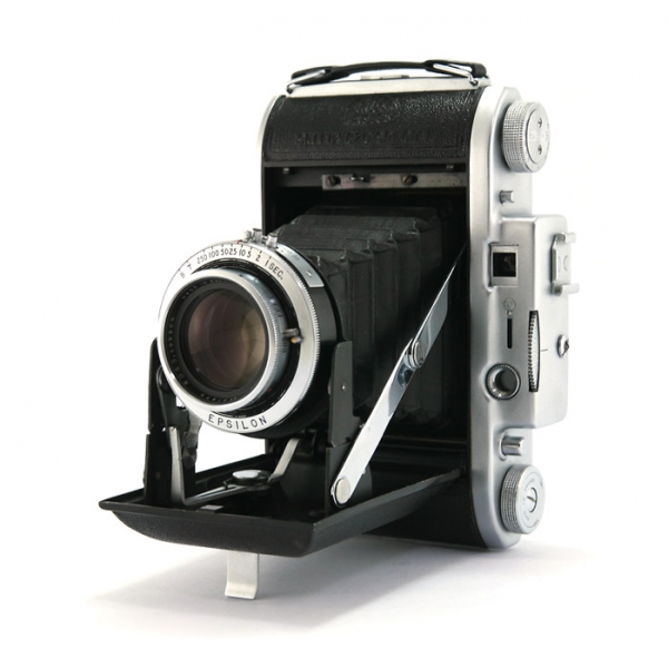

엔자인(ROSS ENSIGN SELFIX 820 Special)이라는 영국제 카메라를 한대 샀는데 필름감기가 좀 그렇네요....
뒷백의 정보창으로만 확인이 되는건지요?
아니면 한컷이 감기면 락이 걸리는건데 카메라에 이상이 있는것인지 궁금하여 이렇게 문의드립니다
아시는분 답변좀 부탁 드리겠습니다.

폴딩카메라는 한 컷을 찍으면, 셔터 락이 걸리게 되어 있습니다.
필름을 이송하게 되면 락이 풀리게 되고요.
이 부분이 맞지 않는다면 약간의 정비가 필요하겠습니다.
필름이송은 수동입니다.
뒷 면에 보면 필름카운터 동그란 창이 두개 있습니다.
6x6 혹은 6x9 을 찍을 때 필름 카운터 확인 창입니다.
6x6과 6x9 포맷의 사용법은... 필름 장전하는 좌우면에 보시면 얇은 덮개가 있습니다.
덮고 찍게되면 6x6
좌우 펼치면 6x9포맷이 되며,
이에 따라서 뒷면에 보여지는 포맷에 따른 필름 카운터를 확인하면서 필름을 감게 됩니다.
한 컷 찍고 - 필름 이송 - 카운터 숫자가 나올 떄 까지..를 반복하시면 되겠습니다.
*** 주의 사항으론.....필름 숫자 확인 창에는 덮개가 있습니다.
이 덮개는 필름을 넘길 때만 열으셔야 하며, 오픈 상태로 빛에 계속 노출되거나
강한 빛에 노출되면 필름에 미세한 노광이 되어 영향을 주게되어 망치게 됩니다.
또한, 완전 수동인 만큼
[ 필름이송 - 셔터장전 - 조리개, 셔터스피드 설정 - 촬영 ]
순서를 정해서 손에 익혀 찍으시는 것이 좋겠습니다.
보통 셔터장전 없이 찍는 경우가 많습니다. 중요한 순간에~~샷을 놓치는 경우가...^^

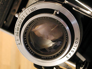

셔터 장전후 1/25 이하 저속 설정이 안됩니다
25 50 100 250 T B 이렇게만 설정이 가능합니다
촬영후는 설정이 되는데, 셔터 장전후 1초에 두었다가도 1/25 초 만 넘어가면 저속으로 설정이 안됩니다.
필름 장전 하기전에는 몰랐는데요....
1초 이하 저속 촬영을 하려면 셔터속도 먼저 설정을 하고 셔터장전을 해야할듯합니다
조리개는 설정이 자유로운데요....

제가 써봤던 기억으론...
저속 셔터 잠금은 없는 것으로 알고 있습니다.
오히려 가끔씩~ 정상 적으로 셋팅하고 셔터를 눌렀을 때, 반응이 없던 때가 있었습니다.
아마도 오랜기계인 만큼 원할한 작동이 안 되는 것이 아닌가 의심을 해봅니다.
특별히 사용에 지장이 없으시다면.. 잘 사용해 보시다가~
후에, 점검을 한번 받는 것이 좋을 듯합니다.^^

엔자인 검색하다
모클럽에서 문의한 결과 아래와 같은 쪽지를 받았습니다
이제 의문이 풀려 마음이 가볍습니다.
아 엔자인을 이야기하시는군요;;;
제가 지금은 안갖고 있어서 기억이 가물가물한데요.
사용하면서 특별하게 이상을 느낀 적은 없습니다.
다만 올드 카메라의 특성상
저속셔터와 고속셔터는 전혀 다른 메카니즘으로 움직여서요.
일단 셔터장전을 하기전에 셔터속도를 고정시키셔야합니다.
예를 들면 독일산 올드카메라는 대개의 경우
셔터 장전후에는 최고속도(1/250이나 1/400 또는 1/500의 경우)로 교체가 불가능하게 설계되어 있습니다.
이렇게 된 원인은 셔터의 태엽 자체가 저속과 고속으로 나뉘어져 있어서 그렇습니다.
만일 셔터 장전전에는 저속셔터로 세팅이 가능하시다면
원래 그렇게 설계되어 있을 경우입니다;;;
그러니까 요지는 올드카메라는 셔터속도를 먼저
셋팅하시고 셔터 장전을 해야지만
고장 없이 오래쓸 수 있다입니다;;;
