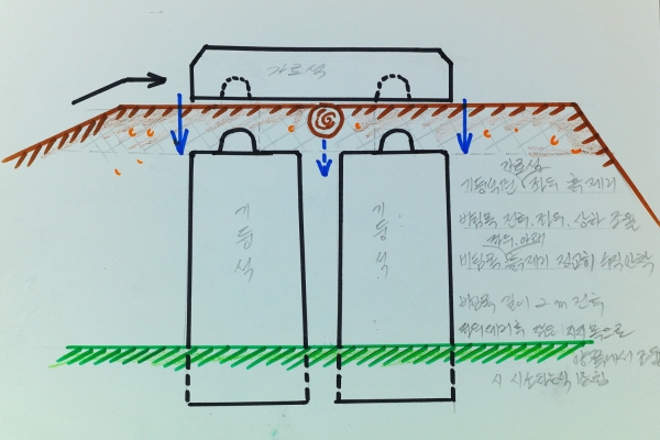

다음 그림의 공법으로 지금까지 아무도 풀지 못했던 최고의 난제를 해결했습니다
비로서"고대인의 지혜"를 복원 나머지 축조는 가로석 결구가 해결되었으니 어렵지 않습니다
공정 순서는 내부 삼석탑 5쌍 시공후 외부 원형 테두리(가로석 걸침및 연결/1차 시공법 응용) 공사로 스톤헨지는 완공입니다

기존 가설 중 일부인 상부 수평과 돌기를 가공한 기둥석을 수평이 맞게끔 정교하게 파 묻었다고하는 추리는 다소 과대 포장된 가설임.
아주 간단히 기둥석 세운 뒤 상부까지 언덕 쌓고 꼭대기 평지에서 돌기 부분(약 지름40cm 높이20cm 둥근 형태) 조각 하며 수평 맞추면 될 일을...
경사로 이용 가로석 을 상부 평지(작업 공간 확보 된)로 견인 뒤 가로석 하부 쪽 홈은, 아래에 참호 파고 홈 정교히 파내면 됨
외부 테두리 곡선형 가로석 연결 작업도 위 결구 공법을 그대로 응용 결속 됨
작업순서는 시계방향이든 반대로든 먼저 기둥석 세운뒤 둔덕은 기둥석보다 높게 쌓고 차레로 가로석 체결 작업
공사 공정
언덕은 기둥석 적당 지점에서 기둥석 돌기와 수평작업후 더 높게 쌓고 다짐 정도 고려 시일이 지난뒤
가로석 상판 견인 / 기둥석 돌기 위치 확인 대조하며  가로석 홈 파냄 / 기둥과 기둥사이 버팀목 설치후 정위치로 가로석 위치함
/좌우 흙부터 제거하며 미세 조정하며 "수직 안착"

최인섭
 언덕위로 상판 가로석 견인 / 하부 기둥석과는 흙으로 덮힌 공간이 있으며 가로석 무게를 지탱하는 직경20cm 이상의 통나무 버팀목 설치
최인섭님의 댓글
최인섭
이해를 돕기 위해 새 도면을 첨부합니다

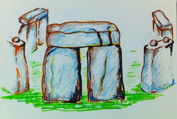

최인섭
스톤헨지 삼성석

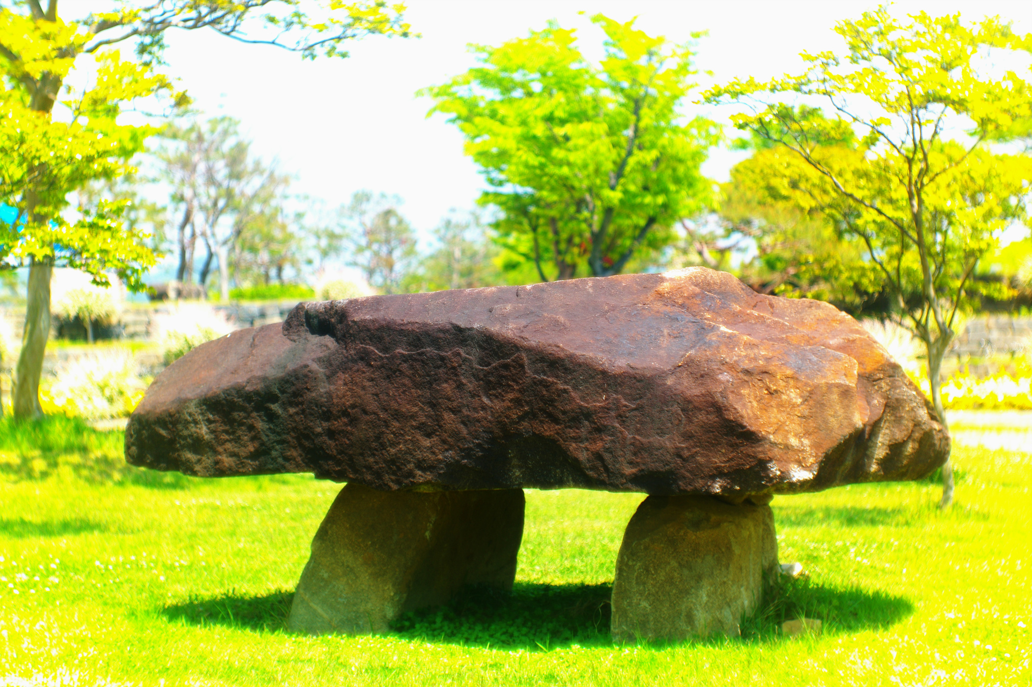

최인섭
우리나라의 고인돌
