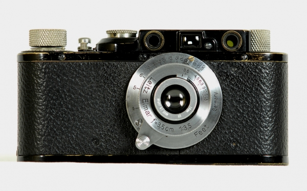

바르낙 2 Body 2 Lens Sistem ( IIIG+레드엘마,IID+쥬마론35 f3.5)
위의 구성으로 3년이상 버티다가 드디어 오늘 IID에 어울린다는
엘마35미리 무코팅렌즈 49만번대를 영입하고야 말았읍니다.
렌즈상태가 좋은 편인데요, 특히 무코팅 유리알이 영롱하게
반짝거리는게 어떤 결과물을 안겨줄런지 벌써부터 마음이 설래
이는군요. 그런데, 문득 무코팅렌즈는 코팅이 전혀 되지않은지
아니면 투명 코팅이라도 되어있는지 궁금합니다.
