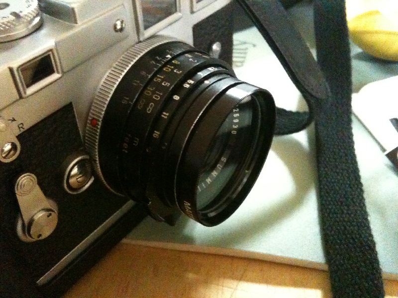

35mm 스미룩스 2세대 후기형 후드빼고 필터끼우는법없나요?
현재 구입고려중인 렌즈인데...
후드에 낄터가 붙어있는 방식인데..
옐로우 필터가 달려 있습니다. (시리즈7)
평소 후드를 좀 번거로워 하는 편 인데..
후드를 빼면 필터까지 빠지니 난감하기 이를데 없습니다.
후드빼고 필터끼울수 있는 방법이 정령 없는건지요,,?
써보신 분의 답변 부탁 드립니다.
강웅천님의 댓글
강웅천
없습니다.
렌즈의 필터 마운트 부분에 나사산이 없습니다.
있는 것 처럼 보이나 나사산이 아니고 그냥 원형으로 난 모양입니다.
약간 헐렁한 것을 구입해서 양면 테잎을 필터 주변으로 두르고 밀어넣어 끼우는 방식 등 몇가지 변칙적인 방법을 사용하는 분들이 있지만, 시리즈 7 필터 사용 외에는 방법이 없습니다.

장문석님의 댓글
장문석
구경이 40.5mm 인 필터는 있는데, 생긴게 안맞을거 같구요.. 안쪽 지름에 해당되는 필터가 있으면 장착은 가능 하겠네요..
대략.. 36mm 나 35mm 정도의 필터가 있다면 맞을지도 모르겠군요..
강웅천님의 댓글
강웅천
그렇군요. 시도해볼만 합니다.
summitar용 필터는 보통 36.5mm 필터라고 분류하는 것으로 압니다.
40.5mm라고 하셔서 다른 필터를 찾느라고 한참 뒤졌습니다.
장문석님의 댓글
장문석
조금전 테스트용으로 37mm 필터를 주문했습니다(잴 저렴한것이 2500원 정도 하더군요..). 가지고 있는 40.5mm 끼우니, 얼추 걸쳐지기는 하는데, 제대로된 체결이라고 볼수 없을것 같네요..
시중에 잘찾아보면 37mm 말고도 35mm 등도 있는것 같던데, 젤 저렴한것들로 하나씩 구입해서 끼워볼 생각 입니다.
37mm 가 딱 맞음 좋겠네요.. ^^;

사진 첨부합니다. 40.5mm 필터
장문석님의 댓글
장문석
해결했습니다.
37mm 필터가 안쪽 나사선에 꼭 들어맞네요,,
깊게는 끼워지지않고 두바퀴반 정도 돌아가는정도로 체결이 됩니다.
어쨌거나 그정도만 되도 튼튼히 장착이 되네요..
답변주신 분들께 감사드립니다. ^^
