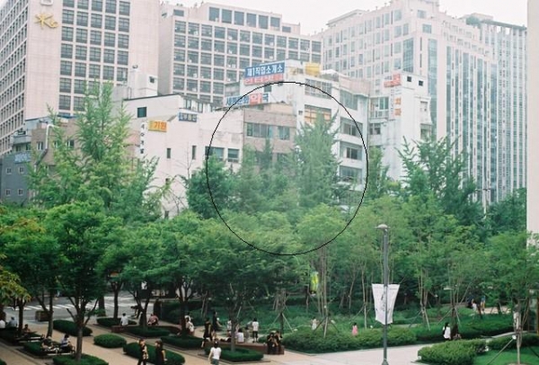

1954년도에 나온 엘마 50/3.5 (M mount) 를 얼마전에 구입하여
계속 테스트 중에 있습니다..
특성을 파악해서, 적재적소에 사용하려구요.. ㅎㅎ
그런데, 첫 롤에서도 한두장 발견한 것인데..

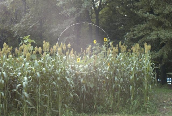

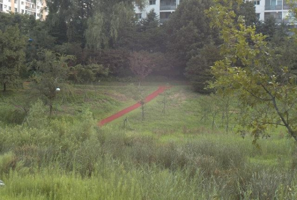

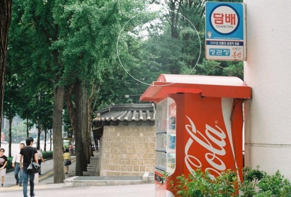

어제 M8 에 물려서 해질 무렵에 테스트한 사진을
모니터로 보니, 같은 현상이 나타난 사진이 두어장 있었습니다.
사진 첨부합니다.
동그라미 표시를 한 부분이
주위보다 흐릿해진 부분인데요..
후드도 장착하여 사용했고
역광이라고 딱이 말하기도 어려운.. 대개 흐릿한 날씨였는데
더 역광인 경우에 찍은 사진에서는 안나타났습니다.
렌즈 중앙에 헤이즈가 낀 것일까요?
렌즈는 지난 주에 점검을 마쳤습니다. 별 문제 없는 비교적 상태 양호한 렌즈입니다.
마지막 사진은 동그라미 표시를 일부러 안했습니다.
동그라미 표시를 해놓았더니 오히려 더 알아보기 어렵게 된 것 같아서요..^^
이게 플레어라면 좀 더 길쭉하게 나타났어야할 것 같은데..
대개 사진 중앙부위에 동그랗게 나타납니다..
아시는 분 안계세요? ^^
서일홍님의 댓글
서일홍
여러가지 용어가 있는데요.
제 나름대로 생각한 거는요.
플레어 : 형광등 같은 강한 조명하에서 해당 형광등이 2개 보이는 현상
헤이즈(혹은 빛번짐) : 역광등에서 빛으로 뿌옇게 되는 현상( 위의 케이스로 생각됨 )
헤이즈는 물리적으로는 렌즈를 형광등에서 봐 보시면
뿌옇게 보이는 경우입니다.(스크래치는 자잘한 기스로 보이고요)
헤이즈는 꼭 구름이나 고름이 있듯이 뿌옇게 렌즈에 끼어 있는 경우가 있습니다.
(저도 올드렌즈 사다가 보니 그런 경우를 보았습니다.)
이런 물리적인 경우가 실제 렌즈상에서 위와 같이 꼭 표현된다고 볼수는 없습니다.
위와 같은 경우는 역광에 약한 렌즈들이라고 볼수 있습니다.
매번 이렇게 사진이 나오면 좀 그렇겠죠.
다만 위의 렌즈를 흑백에서 찍게 되면
조금 밝은 부분으로 표현이 되겠죠.
오승주님의 댓글
오승주
올드렌즈의 특성? 세월의 때 랄 까요? 개인적으로 생각 할 땐 그렇게 판단되어집니다. 진선생께서 갤러리에 포스팅 한 주마렌즈도 보니 부분적으로 대체로 중앙부 부터 번지는 스모그 처럼 뿌연 상태 . 저도 예전 몇 개 쓰쳐간 올드렌즈에서 볼 수 있는 현상이더군요. 어떻게보면 나이많은 렌즈의 노련미와 매력으로 치부해야겠지요. ^^
진인구님의 댓글
진인구
원 작성회원 : 서일홍
여러가지 용어가 있는데요.
제 나름대로 생각한 거는요.
조금 밝은 부분으로 표현이 되겠죠.
네.. 그게 헤이즈때문이었던 것 같습니다.. 살때에는 뭣을 헤이즈라고 하는지 몰랐거든요..
이미 처분해버렸습니다.. ㅎㅎ
진인구님의 댓글
진인구
원 작성회원 : 오승주
넵.. Summar 는 헤이즈뿐만아니고, 스크래치, 먼지, 기타 등등.. 있을 건 다 있습니다.. ㅎㅎ 소프트에다가 뿌연 안개까지 사진에 보이지요? ㅎㅎ
그런데 그게 사진 전반에 걸쳐있으니까, 마치 포토샵으로 그리해 놓은 것 같기도 하네요.. ㅎㅎㅎ
후보정으로 아주 간단히 그 뿌연 안개는 없어지기도 하구요..
요건 값도 쌉니다. 이렇게 싼 렌즈 첨봤습니다.. ㅎㅎ
재미있는 렌즈입니다..
김승현님의 댓글
김승현
음....이건 랜즈에 문제가있는것 아닌가요?
.....어떻게든지 풀어야할문제같은데요.....
박삼정님의 댓글
박삼정
저도 역광촬영시 위와 같은 현상이 생겨서 렌즈를 자세히 살펴 보았더니, 곰팡이가 파고들어 직경2미리크기로 깊이 먹은 흠집을 발견하고는 샾에 가서 다른 렌즈로 교환한 적이 있었습니다. 루페로 자세히 살펴 보시면 곰팡이가 코팅을 먹었거나 흠집이 분명 있을 것 같습니다. 단지 제 경험입니다. 참고바랍니다. 감사
