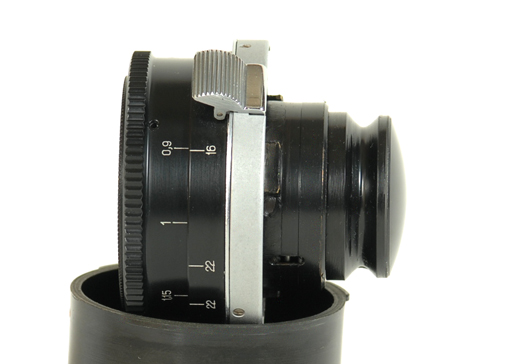

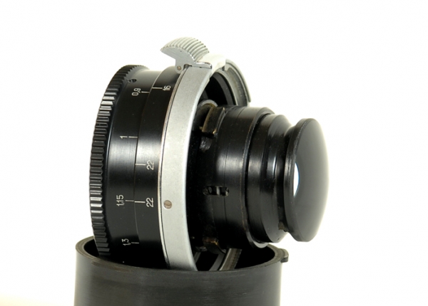

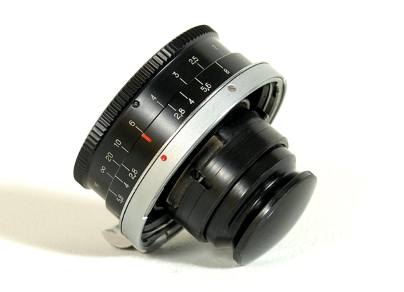

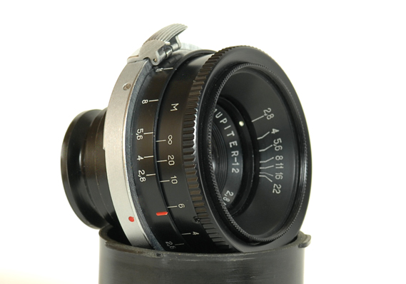

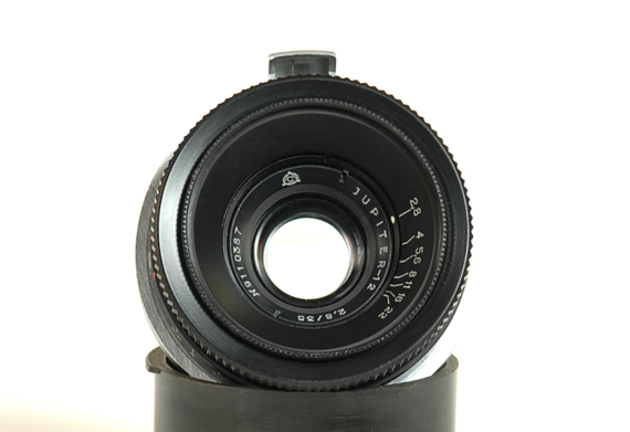

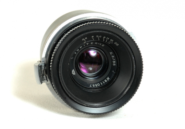

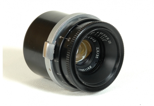

어느 책에서 본 구 소련제 렌즈의 성능이 칼 자이스와 비슷하다는 글이 생각나던 참에
이베이 를 검색하던중에 마침 민트급의 쥬피터 35미리 F2.8 렌즈를 덜컥 구입신청을 하고
기다렸는데 체코 슬로바키야 셀러가 미국의 이베이를 거처 렌즈를 보내왔는데 무려 4주
만에야 도착을 했군요
렌즈의 상태는 95% 정도의 극 상품이라 대단히 만족스러운데 아뿔싸!!!
이렌즈가 맞는 바디가 없다는 것입니다!!!
이렌즈의 사진을 여러장 자세히 올리오니 고수 여러분의 조언을 부탁 드립니다...

제가 보기에는 쥬피터 12 L마운트 35mm F2.8 같습니다.
바르낙 바디에 맞는 렌즈죠.

얼핏보기에 Contax IIa 나 IIIa 에 호환되는 렌즈인것 같읍니다. 만약 콘택스 mount 가 맞다면 이렌즈를 사용하시려면 이베이를 통해 Contax orginal body를 구입하시거나 아니면 소련제 Contax Copy 인 Kyeb body 를 구입해 사용하셔도 됩니다. 참고로 일본 Cosina 제품인 Voiglander R2S 라는Body 역시 호환됩니다.

저한테 콘택스 IIa 가 있거든요 그래서 아무리 콘택스 바디에 이렌즈를 물리려고 해도 바디에
끼우면 렌즈가 바디안에 들어가기는 해도 바디와 렌즈가 완전히 결합이 되질 않습니다...
바디에 물리려면 콘택스 전용렌즈인 조나렌즈처럼 툭 튀어나온 부분이 있어야 되는데...
이 쥬피터 렌즈엔 그런부분이 없군요...다른 뭔가가 있는지 궁금합니다. 감사합니다.

심선생님 답글을읽고 조사해보니 아래와 같은 사용자의 의견을 발견했읍니다.
David,
The Jupiter 12 won't mount on a IIa because the rear element protrudes too far back into the camera. Designing the IIa to be smaller that the II meant leaving much less space behind the lens mount. There's an excellent article on the IIa/IIIa by Ivor Matanle in this week's Amateur Photographer magazine in the UK that explains it all. The Biogon 35 mm lens had to be redesigned for the IIa/IIIa but all other lenses from the pre-war era (and the other FSU lenses) are fine. I've been using the new Voigtlander 35/2.5 an a IIa (and a Kiev 4a) with no problems at all. It's a beautifully engineered lens and it's also very good optically. The IIa is a beautifully made camera and if properly serviced, a joy to use. 도움이 되었으면 합니다. 발췌한 싸이트 주소는 아래와 같습니다.

안녕하세요. 유령회원인 별이바다입니다. 갖고 계신 렌즈는 콘탁스 RF 마운트 렌즈가 맞습니다. 91년 산이므로 IIa에서도 사용가능하실겁니다. 일단 콘탁스 RF는 안쪽마운트와 바깥쪽 마운트가 있는데 이 렌즈는 바깥쪽 마운트를 사용합니다. 일단 렌즈를 무한대로 맞추시고 렌즈에 있는 붉은 점을 바디에 있는 붉은 점과 맞춰 끼우신다음 오른쪽으로 돌려 락이 걸릴때까지 돌리시면 됩니다. 가끔 빡빡한 느낌을 받는 경우도 있지만 조금 힘주어 돌리셔도 괜찮습니다. 다 돌려 락이 걸린다음에는 렌즈 거리계를 최단거리로 돌렸다 다시 무한대로 맞춰주시면 거리연동이 자동으로 물려집니다. 도움이 되셨기를 바래봅니다.

The Jupiter 12 35mm lens is a copy of the Zeiss 35mm f2.8 Biogon. It is not a retrofocus design so it sticks way back into the camera.
The LTM version fits ok on Leica screw cameras and copies thereof but it will crunch the shutter blades of a Voigtlander Bessa L or R or (R2 with adapter). So don't even think about it. It IS possible for a suitably skilled person to grind glass off the Jupiter 12 rear element so that it doesn't hit the blades, but the meter of a Bessa won't work properly (do a search if you are keen - details are on the web somewhere).
제가 더 조사해보니 아래와같은 내용의 글을 발견 하였읍니다. 현재로서는 이 의견이 상당히 설득력이 있읍니다. 이답글은 동렌즈가 Nikon S2 에서 사용가능한지를 묻는것에 대한 답글입니다. 결국 Contax II III 아니면 Kyeb 4a body 에서만 사용가능하다는 의견입니다. 일단 Contax RF 용 렌즈임은 확실한것 같읍니다.
The Contax mount version fits pre war Contaxes (II and III but not IIa or IIIa) and the Ukraine made, German designed Kiev rangefinder cameras. Because Nikon made its first S camera using a lens that was originally made for Canon, it had a different focussing distance from Contax (the Nikon was a sort of hybrid with a Contax type focus mechanism and lens and a Leica type shutter).

자세히 쥬피터렌즈와 조나렌즈를 비교해 보니 쥬피터렌즈의 뒷쪽 돌출되어 있는 뒷쪽 렌즈의 길이가
조나 렌즈보다 더 길군요..김동욱님의 말씀대로 해봤으나 바디와 렌즈에 상처가 났군요..
혹시 이쥬피터 렌즈가 키에프 5 에 딸린 렌즈가 아닐까요?
콘택스 IIa 에는 도저히 맞지가 않는군요...
시간을 두고 천천히 알아 봐야 할것 같군요

콘탁스 바디엔 안맞고 Kiev 모델에 맞는 것으로 알고 있습니다.
그 이유로 제가 저거 하나 득템했었습니다. 저는 Kiev를 갖고
있었고 렌즈를 주신 분은 contax IIIa를 갖고 있었는데 렌즈가
셔터막에 닿아 사용할 수가 없다고 합니다.

'' 이 렌즈는 2차대전 전의 Zeiss Ikon Biogon 35mm F2.8 렌즈를 소비에트에서 카피하여 만든 91년산
렌즈 입니다 이 렌즈는 2차대전 전에 만든 콘탁스 II . III 에는 맞지만 전후 모델인 IIa .IIIa 에는 렌즈
후옥이 긴 관계로 사용할수 없읍니다. 또한 구형 콘탁스 렌즈들을 사용하기 위해 보이그랜드사에서
베사R2C 바디를 생산했는데 여기에도 사용 불가 입니다
결론적으로 이쥬피터12 렌즈는 콘탁스 II. III.와 구 소련제인 KIEV 바디에만 사용할수 있읍니다"
