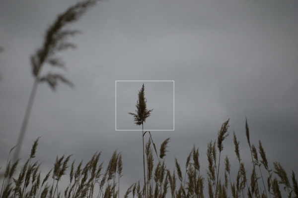

M8 초보 유저 입니다.
렌즈는 28MM 2.0 한개만 사용하여 어떤게 문제인지 모르겠어 질의를 드립니다.
제목과 같은 특이 사항이 가끔 발생되어 문의 드립니다.

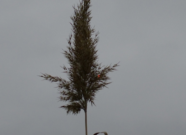

첫번째 사진은 원본이며, 두번째 사진은 크롭 이미지 입니다.
점 색상은 빨강색, 또는 푸른색으로 다양하게 나옵니다.
많은 경험이 있는 회원여러분들의 고견을 기다리겠습니다.
이재훈/뽀랩님의 댓글
이재훈/뽀랩
우선적으로 항상 그 위치에 동일하게 현상이 발생되는지 체크하십시오
항상동일하게 같은위치에 적,청 으로 사진이 찍힌다면 CCD상의
셀이 죽은거로 생각됩니다 ~
신_상진님의 댓글
신_상진
동일한 곳에 발생되지 않습니다.
그리고 매번 그런것도 아니고 가끔 저런현상이 발생되는데.. 정말 모르겠네요..

신_상진님의 댓글
신_상진
답변 감사드립니다.
금일 영상수리센터에 다녀 왔습니다.
이재훈 회원님 말씀이 맞으며, 현재 M8용 래핑 프로그램을 보완 중 이랍니다.
조만간 프로그램이 완성되면 수리를 맡겨야 할 것 같습니다.
비용은 10~20만원 사이 라고 합니다.ㅠㅠ
