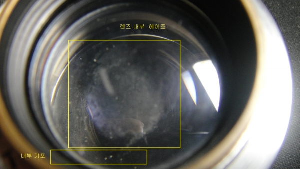

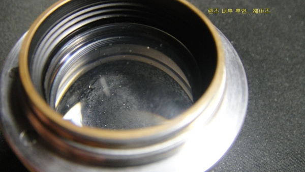

<상태>
- 본체 : 바르낙 IIIf (# 634xxx)
- 렌즈 : Summarit L=50mm, f=1.5

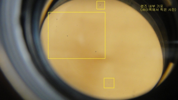

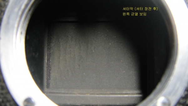

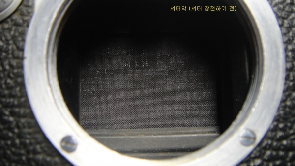

- 본체는 RF창이 흐리고, 필름감도 표시창은 흐릿합니다. (감도는 맞추었습니다.)

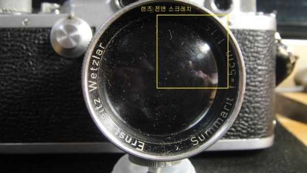

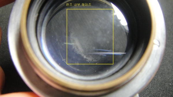

- 렌즈는 표면에 기스가 많고, 조절링이 매우 빡빡하게 돌아갑니다.
조리개 11까지만 돌아가고, 반대쪽은 1.5를 한클릭 정도 넘어 돌아갑니다.(완전 개방됨)

유경희님의 댓글
셔터막이 오래되서 빛샘현상이 보입니다.셧터또한 정확하지 않아 보이시니
오버홀 겸 셔터막 전체를 다 교환 하셔야 겠습니다,상태를 보자니 렌즈까지 오버홀 하셔야 할것 같습니다.
수리 가격이 자칫 하면 왠만한 중고 사시는 것 만큼 들지 않을까 걱정이 됩니다..
제 주관적인 생각일 수도 있사오니 다른 전문가님들의 의견도 들어보시기 바랍니다...
박재영님의 댓글
유경희 선생님, 감사합니다.
빛샘현상... 셔터막에 문제가 많은 것이군요.
원 작성회원 : 유경희
셧터또한 정확하지 않아 보이니 ...
말씀하신 셧터가 정확하지 않다는 것은 어떤 뜻인지 한번 더 알려 주시겠습니까?
