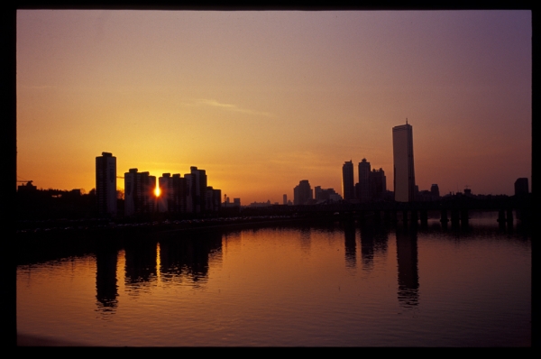

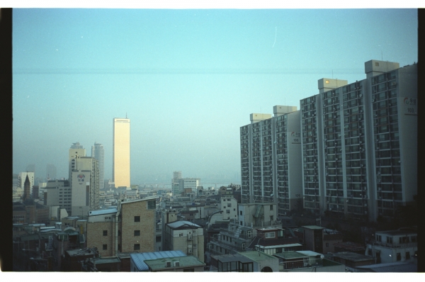

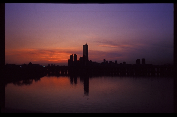

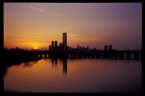

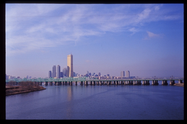

테스트겸 네가필름을 넣고 10여 컷을 찍은후
바로 농네 현상소에서 현상, 인화를 했습니다.
결과는 심한 가로줄.....
동네 현상소 탓이겠지 하며 이번에는 유명한 곳에 맡겨볼 생각으로
슬라이드를 넣고 찍어
충무로의 모 샵에서 현상을 했는데
이번에도 스크레치......
샵 탓으로 돌리기엔 연속 두번이 맘에 걸려서
싸구려 네가 넣고 공셔터를 날린후 필름면을 확인해 보니....
군데군데 가로줄이 보이네요.....
모든 필름면에 같은 자리에 생기면 수리하기라도 편하겠는데....
생기는곳도 있고 자리도 조금씩 다른것 같아....
골치 아풉니다.....
테스트 필름 스캔한것 올립니다.
처음사진은 네가
나머지는 슬라이드 입니다.
선배님들은 어떻게 생각하시는지요.....

강웅천님의 댓글
카메라에 대한 정보도 필요합니다.
혹 RF라면 셔터 주행에서 셔터막의 보풀에 의한 것일 수도 있는데 한개의 줄이 위아래로 움직이는 경우는 처음입니다.
황기원님의 댓글
스캐너 내부에 먼지나 이물질이 있을수도 있습니다..
박종준jjp님의 댓글
카메라는 m6 + 35미리 쥬마론2.8 입니다.
긁히는 면은 뒷판쪽 면이 긁히고
네가를 인화해본 결과 인화물에도 1번사진에 있는 가로줄이 생깁니다.
뒷판은 깨끗한데....도대체 어디서 긁히는 것일까요 ㅎㅎ
