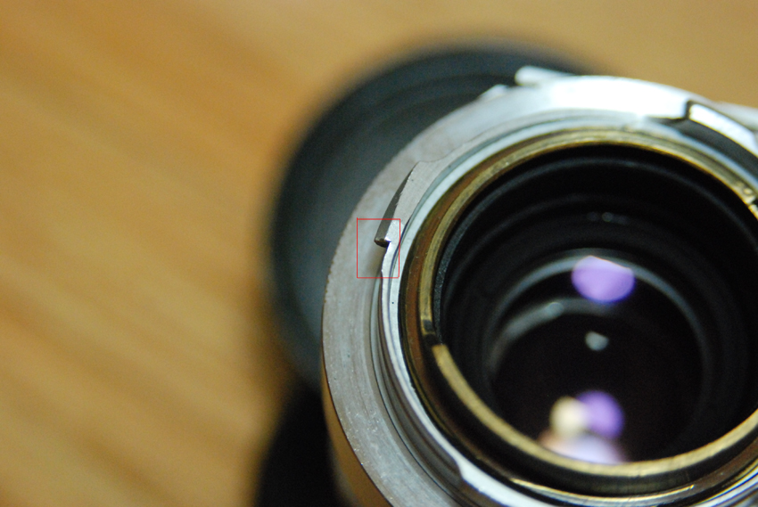

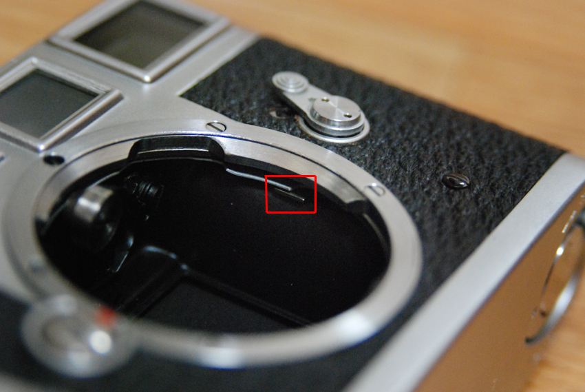

사진 1, 2를 첨부합니다.
참고하시면서 보시기 바랍니다.
우선 사진 1에서 빨간색 표시 부분이 있습니다.
그곳이 화각 프레임을 표시하게 하는 일종의 걸쇠입니다.
M3는 50, 90, 135를 보여주게 됩니다.
1.렌즈를 장착하지 않았을 때는 가장 위에(바디를 바로 세웠을 때 가장 위쪽에 위치) 걸쇠가 위치하게 되어 135 프레임이 보입니다.
이는 렌즈마운트를 제거하고 보면 프레임라인이 135가 뜨게 되는 것을 확인하실 수 있습니다.
물론 50미리 라인은 늘 떠 있습니다.
2. 걸쇠가 중간 부분에 위치할 때 원래 떠 있는 늘 떠 있는 50미리 라인만 보이게 되는데, 이때 프레임라인에는 사실상 아무것도 없게 됩니다.
사진 2의 렌즈는 50미리 DR 렌즈입니다. 빨간표시 부분은 걸쇠를 중간정도 위치 시킬 수 있도록 다른 마운트 부의 것들보다 좀 더 깎여져 있음을 볼 수 있습니다.
3. 걸쇠가 가장 젖혀져 있을 때는 90미리 라인이 보이게 됩니다.
문제점이 현재 50미리 렌즈를 장착해도 135 프레임 라인이 함께 뜨게 된다면,
1. 우선 무게를 두는 쪽은 바디 내에 이 걸쇠가 평균의 M3 바디와 비교했을 때 덜 내려간다고 이해하시면 되겠습니다. 이 경우 수리실에 의뢰를 해보시길 바랍니다. 하지만 우선 사용상의 문제점은 전혀 없습니다.
2. 그리고 가능성이 다소 적지만, 렌즈의 프레임 표시를 위한 마운트 부분의 쇠(사진 2 참조)가 덜 깎여져 있을 수 있는데 이는 가능성이 희박합니다. 혹, 이 경우도 의심스러우시면 다른 바디에 마운트 해 보시면 쉽게 알게 될 것입니다.
